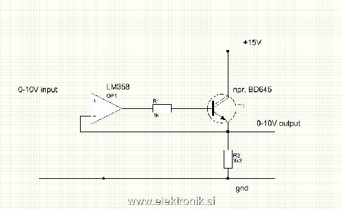

Poskušaj narediti nekaj v smislu priložene sheme

Hvala za konkreten odgovor!
Kaj pa tokovna zaščita? kako bi na tej shemi omejil tok na 1-1,5A?

Uporabi OPA548 od Texas Instruments. Gre v bistvu za močnostni operacijski ojačevalec, katerega lahko uporabiš kot napetostni sledilnik, istočasno pa imaš tudi možnost nastavljanja tokovne omejitve (do 5A), nastavljiva z zunanjim uporom. Več si lahko prebereš v datasheetu - http://www.ti.com/lit/ds/symlink/opa548.pdf

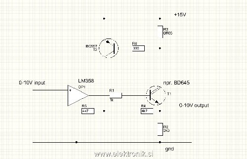

Jani,
če rabiš še tokovno zaščito 1A, poskusi s priloženo shemo

Mi747 hvala lepa za poslano shemo! Applause Applause Applause
Žal med vsemi tranzistorji, kar jih premorem (pa jih nimam malo), nimam tudi enega darlingtona Sad . Zanima me, če ga lahko zamenjam z mos-fetom?
Še enkrat hvala in LP,
Jani

Darlington vezavo lahko sam sestaviš z uporabo dveh tranzistorjev. Če uspeš najti tranzistor z dovolj velikim ojačanjem pri toku 1A potem darlington sploh ni potreben. Če bo dobro delovalo tudi z n-kanalnim mosfetom pa poizkusi.

Mi747 še enkrat hvala za pomoč in pripeto shemo! Applause
Vezje sem sestavil z darlington tranzistorjem, saj sem enega celo našel. Vezje odlično funkcionira! Edino še upor 100k sem dodal na vhod proti masi, da v mirovanju na izhodu ni napetosti. To je pa tudi vse.
HVALA in LP,
