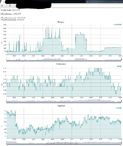

najpozresnejsi porabniki so: pralni stroj, susilni stroj, elektricni bojler, elektricni stedilnik, mikrovalovna pecica, elektricna pecica, zmrzovalna skrinja. hladilnik, klima naprave, TV, racunalniki, susilnik za lase, kalorifer, elektricni radiator... toliko za ilustracijo
tisto kar je v pripravljenosti je drobiz. V stanovanju imamo cca 70W ponoci, ko je vse na standby (razen router+modem+switch).
Cez dan ko laufajo PC, TV, receiver, pralni stroj/susilni stroj, stedilnik, mikrovalovna pecica.. pa zgleda tako kot je na sliki v priponki.
Kar hocem povedati je to, da se mi zdi nesmisel sparati na 'standby' napravah.

sundancer, kje/od kod si dobil ta graf ?

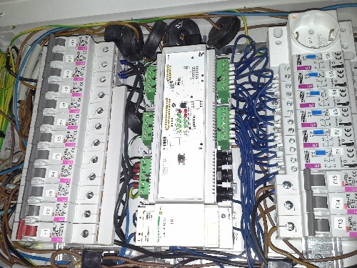

Graf merim s tokovnimi klescami (PA3202NL) priklopljenimi preko enega cipa (90E36) na raspberry pi.
Tokovne klesce: http://www.digikey.com/product-search/en?mpart=PA3202NL&vendor=553
Merilni cip: http://www.atmel.com/Microsite/smart-energy-solutions/default.aspx
kaj pa napetost in frekvenco ?
Se to da kje kupiti, ali je samogradnja ?
Ali zadeva razlikuje med navidezno, delovno in jalovo močjo ?

Napetost in frekvenco meri tudi ta cip preko napajalnega dela. Sheme nimam, kupit se ne da. To je merilnik porabe v okviru projekta www.ebadge-fp7.eu . Zadeva meri vse tri moci vendar jaz risem samo delovno. Imam pa moznost izklapljati porabnike z releji vendar tega se nimam realiziranega. Ideja projekta je v tem, da bi npr. ponudniki el. energije takemu merilniku sporocili, da imajo viske energije in ako se porabnik strinja mu takrat po nizji ceni za kwh) vklopijo npr bojler.

So mi pa zelo všeč grafi od sundancer.

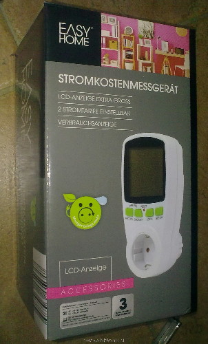

Flomaster, jaz sem kupil kar tistega iz Hoferja. 3 leta garancije za ubogih 8 €. Navodila so tudi v digitalni obliki na rev.biz
Se ga še učim uporabljati. ;)
