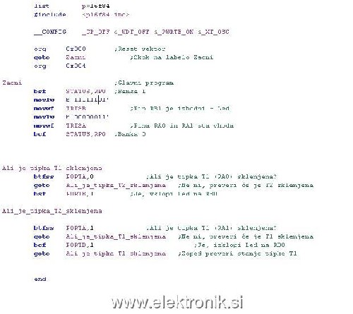

Za lažje razumevanje programa bi prosil če bi mi kdo popravil prilepljen program. Program jr narejen da z tipko T1, priključeno na pin RA0 vklopimo Led diodo, ki je priključena na pin RB1. Led dioda sveti, dokler je s tipko T2, priključeno na RA1 ne izklopimo, jas pa bi rad da bi bile priključene dve ledice in sicer na pin RB1 in RB2.

Samo tam kjer ti postavlja PORT B izhode daš še eno enko namesto nule poleg že obstoječe. Seveda moraš paziti na MSB in LSB.

    Koda:
    movlw   b'11111100'
    Mislim, da bo takole prav, nisem pa 100% ker jaz delam z MicroC in tam bi ta koda obsegala par vrstic in bi bila za moje pojme dosti lažje razumljiva.

    PrispevekObjavljeno: Pon Jan 23, 2012 2:22 pm    Naslov sporočila:   Odgovori s citatom
    Sem to že naredil, pa ne deluje.

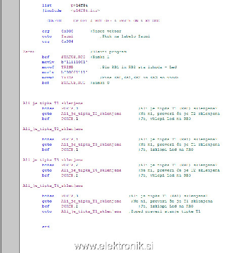

    Zdaj sem tudi to že rešil, prižiganje ledic mi zdaj gre kar dobro od rok. Se mi je pa ustavilo pri dodajanju tipk. K priloženem programu bi rad dodal še dve tipki na pine RA2 in RA3 z katerima bi na PORTB,2 prižigal in ugašal ledico.
    Prosim za pomoč.

    Tako program ti zdaj preverja 4 stikala in vklaplja in izklaplja 2 ledici. Malo poglej pod labelo Zacni in boš videl kaj sem spremenil da sem nastavil izhode in vhode. (1 je vhod, 0 je izhod) vse je pokomentirano tako da verjetno nebo težav.

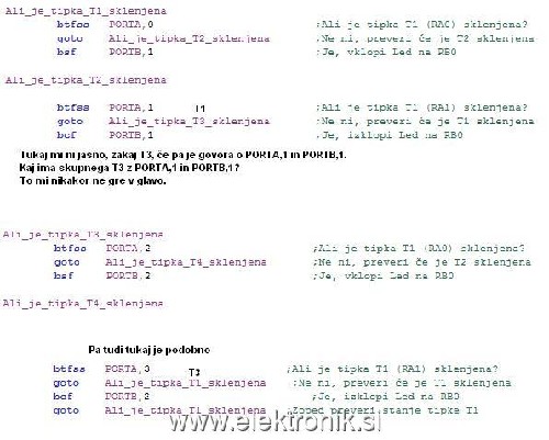

    Hvala, zdaj deluje. Sem imel program podobno narejen, na sliki sem označil kje sem imel napake.
    Nikakor mi ni jasno zakaj mora bit tako, prosil bi za razlago.

    Mogoče sem te narobe razumel ali pa ne. Ti si želel priklopiti stikala T1 in T2 (katere so že bile vključene v program) in stikala T3 in T4 (na RA2 in RA3). Sem pa zdaj videl da sem pozabil komentarje uredit. Torej instrukcija btfss pomeni da preskoči nasledni ukaz če je na tistem pinu visoko stanje (+5V) PORTA, 1 pa pomeni da je stikalo na pinu RA1,PORTA,2 je pin RA2,... instrukcija bsf pa pomeni da izhod postavi v stanje (+5V) torej, bsf PORTB,0 bo dal visok izhod na RB0. bcf pa postavi stanje na 0 , PORTB,0 bo postavil pin RB0 na stanje 0.
    Upam da sem ti kaj pomagal z tem drugače pa vprašaj kar te zanima.
