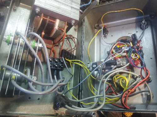

Morda še eno vprašanje bolj raziskovalne narave...Pri hiši imamo nek približno 30 ali morda še kaj več let star polnilnik akumulatorjev, pa me zanima, če se kdo morda kaj spozna na to, kaj je kaj na sliki. Trafo ima en kup odcepov, na čelni plošči pa je še vrtljivo stikalo 1, 2, 3, 4, ki po stopnjah dviguje voltažo tam od 9 voltov navzogor, težava pa je nekako v tem, da se napetost ne ustavi pri 14,4 ampak gre kar naprej gor, če nisi zraven tudi čez 16 voltov, ko je na stopnji 4. Bi se dalo na kakršenkoli način omejiti izhodni tok tega polnilca na 14,4 ali je to pač tako kot je?
Polnilnik ima na sprednji strani izvode (+) in pa (-12 V) in (-6 V)
Tam, kjer je shunt in pa dva s silikonom prilimana dela sem dodal merilnik voltaže in toka, da lahko zadevo enostavneje spremljam (Takrat še nisem imel orodja, da bi izrezal lepšo luknjo Smile )
