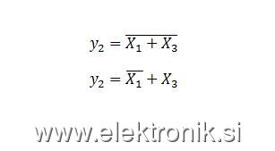

borber je napisal/a:
Y2=NOT (X1 OR X3)
Ta enačba je enaka tisti prvi na sliki.
Mislim pa...
papagaj93 je napisal/a:
ko pa želim določeno spremenljivko negirati pa ne deluje. Ve kdo kako lahko določeno spremenljivko negiram?
...da mora biti negiran samo X1, torej tako, kot pri drugi enačbi.
Poskusi tole:
Koda:
Y2 = NOT(X1) OR X3

Da, negiran mora biti samo X1, sem poskusil vaš predlog vendar še kar ne dela, nisem si mislil da me bo pri projektu ustavil problem kot je neznanje zapisa logične funkcije Brick wall d'oh! Think

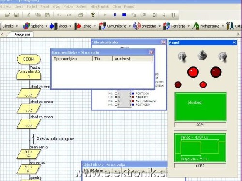

Naprej naj se zahvalim uporabniku za pomoč, sedaj sem uspešno odpravil težavo z >pomočjo< tako da pomoč v Flowcodu mi deluje.
Imam pa še vedno problem z realiziranjem funkcije Y2 = NOT (X1) OR X3 Tale funkcija mi ne deluje!
Začuda pa funkcija Y4 = NOT (X1) AND X3 deluje..
Res nevem kaj delam narobe Think Think Kakšna ideja, nasvet?

Daj pripni datoteko .fcf na forum, tako kot sem jo jaz. Daš v .rar (desni klik na datoteko .fcf -> add to archive). Na daljavo je karkoli težko reči.

Prilagam datoteko:

Zdravo!
Vidim, da imaš pri tvojem programu 3 stikala, ta pa nikjer ne bereš. Zanima me kako si razlagaš "Izhod za senzor". Če hočeš brati senzor moraš uporabiti Input. Sintaksa zapisa NOT X1 ali pa NOT (X1) je verjetno že prava, problem je drugje v programu.

Zdravo!
Tista tri stikala mi služijo za v simulaciji postavljati logična stanja na spremenljivke X1 X2 X3. In so povezana.
Tisti izhodi za senzor, pa določajo kdaj naj zasveti IR led, da se bo fototranzistor odprl (če seveda pride do odboja IR svetlobe od stene) . V tem primeru IR led delujejo s frekvenco oscilatorja čipa ECIO 28. Vhodi ki pa so definirani kot X1 X2 X3, pa dobijo podatek o odboju (če ni ovire log. "0", če ovira je log. "1"). Če je do odboja prišlo pomeni da je zaznana neka ovira, ter se morata izhoda na RC2 in RC1 ravnati po logični funkciji ki je zapisana v "računanju".
Upam da nisem preveč zakompliciral stvari, ter da razmišljam v pravo smer.
LP Rok
Aktiv.: 32.63
PrispevekObjavljeno: Sob Apr 14, 2012 1:45 pm    Naslov sporočila:   Odgovori s citatom
Senzor ni izhodna naprava ampak vhodna. Tiste spremenljivke pri daljši funkciji bo treba verjetno združit v oklepaje.
In ja si zakompliciral. Imena funkcij so totalno mimo, ker ne povejo čisto nič. Ko boš čez nekaj let gledal program ne boš več vedel kaj je kaj, tako kot ne vem jaz. Na tvojem mestu bi se izogibal številk v imenu spremenljivke.Vhodi in izhodi so tudi pometani malo ta port malo drugi. Ne vem zakaj rabiš tak PIC za par vhodov in izhodov. Poleg tega se izkaže tale Flowcodov PWM, ki ni sposoben na klasičnem portu generirati pulzov za bolj ali manj neuporabnega. Ne postavljaj izhoda na 0 ampak raje ustavi pwm-disable.
Pripenjam realizacijo ene izmed tvojih funkcij v enostavnem programčku.
PS: Svetoval bi ti, da pustiš Flowcode, ker ti iz izkušenj povem, da te bo začel zaj... pri enostavnih stvareh, ki bi v kakem drugem programu obsegale nekaj vrstic enostavno razumljive kode.

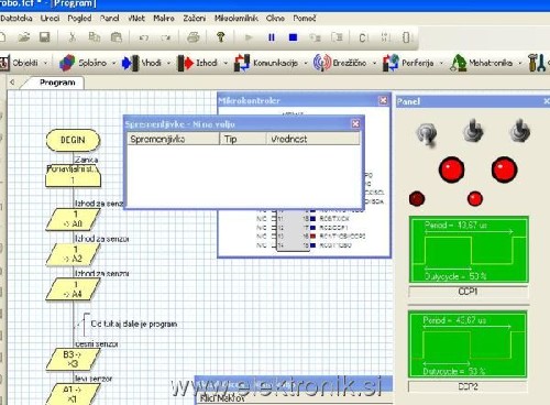

PrispevekObjavljeno: Sob Apr 14, 2012 2:05 pm    Naslov sporočila:   Odgovori s citatom
Zaštrikal si se.
Najbolje, da začneš od začetka in poveš kaj bi sploh želel. Razloži vse in čeprav na dolgo in široko.
Stikalo čisto na levi ni v uporabi, čemu služita manjši LE diodi?
Najprej popravi takšne osnovne stvari potem pa dalje.

PrispevekObjavljeno: Sob Apr 14, 2012 2:09 pm    Naslov sporočila:   Odgovori s citatom
Zdravo!
Poglej si tale program, če deluje tako, kot je treba. Jaz sem uporabil logične operatorje |, & in ! ker izgleda da so OR, AND in NOT aritmetični operatorji. Problem nastane zato, ker naj bi se v Y3 (1-bit) vpisala vrednost 255 oz. 1111 1111 binarno.

PrispevekObjavljeno: Sob Apr 14, 2012 2:11 pm    Naslov sporočila:   Odgovori s citatom
Mogoče bom izpadel trmast, vendar moj program že deluje kot mora, samo računanje mi ne deluje! (realizacija funkcij)
PZUFIC: tvoj program deluje! Toda, jaz sem ga malce spremenil, ter namesto funkcije AND dal funkcijo OR sedaj pa nedela več! tukaj je moj problem! če razumete...

PrispevekObjavljeno: Sob Apr 14, 2012 2:13 pm    Naslov sporočila:   Odgovori s citatom
Pzfuic, tu pa si bil malo prehiter. S tem programom nisi pokazal čisto nič. Zakaj si vstavil odločanje, če odgovor DA ni možen? Zakaj si vstavil LED, ne da se je vklopit?
