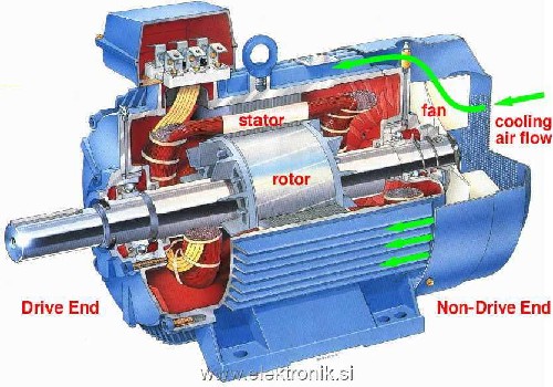

Pa vendar velja načelno pravilo tudi za trifazne asinhronske motorje.
za bedarije -"se posipam s pepelom..."
In še to, če motor priključiš, kot je napisano na sponkah L1-L2-L3, se bo vedno vrtel v desno in ne rabi puščice na okrovu.

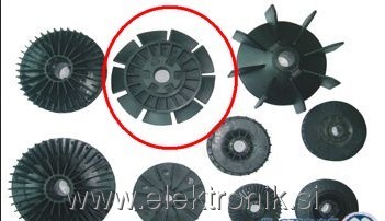

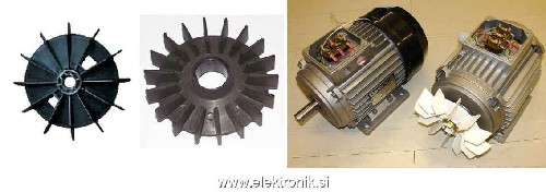

BojanR je napisal/a:
Pa vendar velja načelno pravilo tudi za trifazne asinhronske motorje. Običajno imajo motorji za potrebe hlajenja na osi desno vetrnico, in če se motor vrti v desno, vetrnica piha na motor. Potem pa so še izvedenke za vrtenje v levo in imajo obratno vetrnico. Obstajajo pa seveda tudi univerzalne vetrnice (levo-desne)
Vse vetrnice na asinhronskih motorjih so centrifugalne z ravnimi krilci in je čisto vseeno v katero smer se vrti.

PrispevekObjavljeno: Pet Nov 23, 2012 12:51 pm    Naslov sporočila:   Odgovori s citatom
Res je Branez. V glavnem so vse ravne.
