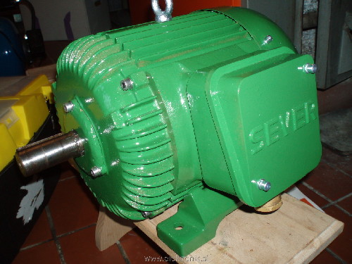

Glede na slike rotorja, sklepam:
1. Da je bil motor deležen predelave, vsaj kar se (širine) ležajev tiče.
2. Da "podložka" ni podložka, ampak distančnik. In da na tisti strani ležaja (glej prejšnjo sliko, "Rotor") nima kaj početi.
Glede slike "Oznaka": je moč pokrovček ležaja sneti? Oziroma, ali lahko pomeriš globino ležišča za ležaj v ležajnem pokrovu?

Odnesi ga k elektromehaniku, takemu ki je v življenju previl ogromno motorjev. Ti bo
praktično na pamet povedal karakteristike motorja.
