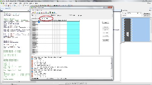

Jaz ko odprem programator, imam fuse bite tukaj. Na točno tem print screenu se jih sicer ne vidi, ker nimam priklopljenega mikrota, vendar če bi imel priklopljen mikro, bi videl dejanske fuse bite. Jeziček je pa tisti, ki sem ti ga obkrožil z rdečo.
LP G

Točno to je prav. In ko bo gor priklopljen mikro, boš videl fusebite, med njimi bo clock source in tam pač nastaviš na external crystal oscilator. Ponavadi imaš več teh postavk, vsaka je za svoje frekvenčno področje. Saj piše. Izbereš tistega, kakršen kristal imaš. Seveda moraš prej gor dati kristal ker se bo mikro v momentu, ko boš stisnil "write xyz" (odvisno, klikneš tistega, ki postane črn) nehal odzivati, če ga ne bo.
