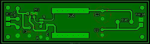

Glede na to, da nisi napisal kakšna je žica in kako si jo izbral:
lipa je napisal/a:
Poskusi breme priklopiti pred izhodni filter, saj je izhodna napetost kontrolirana v tej točki.
Glede na nizko vhodno napetost, je 2000uF lahko premalo. Si izračunal ali naredil simulacijo?
Preveri tudi kakšen ESR in max "ripple current" za uporabljene kondenzatorje, ter pričakovana življenska doba pri tvojih pogojih.
-Ne tlači elektrolitskih kondenzatorjev v bližino elementov, ki se segrevajo.
-Dioda naj bo malce dvignjena od TIV zaradi boljšega hlajenja. Tudi malo večja bakrena površina, zalita s cinom lahko pomaga hladiti elemente (in greti ostale).
-Izogibaj se zank na TIV.
-Površina zanke povratne vezave naj bo čim manjša. Uporovni delilnik precej spremeni upornost tistega dela vezja. Višja upornost pomeni večjo občutljivost na motnje. Upora naj bosta čim bližje čipu.
-Ne postavit tuljave v sredino zanke povratne vezave, če je OS navitja pravokotna na TIV.
-Če je del povezave skupen za povratno vezavo in vhodni, ali izhodni tok, uporabi ustrezno ojačano debelo povezavo.

Vhodna napetost je nizka za čas testiranja. Ko bo šlo zares, bo vhodna napetost zelo blizu maksimalne. Vem, da je nekje doma ustrezen toroid cca. 130W, samo je tako majhen, da ga je težko najti. Laughing
Prilagam popravljeno vezje, pa lepo prosim, da nekdo preveri, če je vse ok in če je sedaj kaj bolje?

Tudi sam sem izdeloval tak napajalnik. Prvo sem ga sestavil na protobordu in se mi je ob povečevanju toka manjšala napetost na izhodu. Potem sem za hec dal žičke mas bolj skupaj in napetost se ni sesedala več.
Glej tudi da je izhod iz čipa čim bližje tuljavi in shotky diodi. Pa tudi gladilni kondenzator povečaj vsaj na kakih 2200uF.

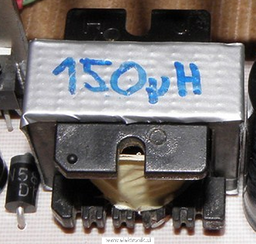

Po mojem pa ti aktivira tokovna zaščita v čipu. Datasheet sem samo na hitro preletel. Čip ti garantira 3A pri sobni temperaturi, tokovna pa aktivira pri 5.8A(precej različno od čipa do čipa). Torej mora(dobro bi bilo) delovati vsaj blizu zveznega načina regulacije.
Pa ja nisi uporabil pločevino za jedro dušilke? Vsaj tako izgleda na sliki.
Aktiv.: 33.04
PrispevekObjavljeno: Sob Sep 08, 2012 5:38 pm    Naslov sporočila:   Odgovori s citatom
To kar si videl kot pločevina je tekstil v lepilnem traku. Shame on you
 Velikost datoteke:  1.43 MB
blay44
Prispevkov: 604
Aktiv.: 3.42
PrispevekObjavljeno: Sob Sep 08, 2012 5:51 pm    Naslov sporočila:   Odgovori s citatom
Aja. No, izgledalo je tako.
Potem pa mogoče, če ima izračune pravilne, šiba jedro v nasičenje. Sam imam najboljše izkušnje pri 0.2 do 0.3T.
Oscilogram toka vklopnega impulza bi vse pojasnil. S tokovnimi kleščami pri stikalniku vidiš manj kot nič. Vsaj z kitajskimi nizkocenovniki je tako. Boljših mi pa itak ne dajo v roke Laughing

Če je jedro v nasičenju ne morem vedeti, ker sem kot mi je bilo v eni drugi temi svetovano, da naj pač navijem n ovojev pomerim induktivnost in nato izračunam koliko ovojev potrebujem.
Ko sem jaz tole začel delati, oziroma zbirati material pred cca. nekaj več kot 1 letom dušilke v SLO ni bilo nikjer. Imel je jo Just a le po naročilu in če se ne motim minimalno 10 kom. Tudi na Farnellu je bilo bolj bogo. Zdaj kakor gledam je nekaj ponudbe, celo pod 1€, ampak 7€ za toroidno je pa malce pretirano.

Ko bi vsaj imel toroid z dovolj veliko permeabilnostjo, da bi za 150uH potreboval maksimalno 20 ovojev, ker to se še da navit na toroide iz računalniških napajalnikov.
Saj po zvoku sodeč dela težave dušilka, ki ima EI jedro.
