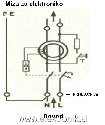

Hm, PZUFIC, kaj pa če kombinirano zaščitno stikalo vežeš takole ?
Problem je PE, ki je pri ZNS vezan preko tuljave na ozemljilo.
Strinjam se glede PE vodnika v hišni instalaciji. Ampak, če:
...si pred napajanje mize za elektroniko vežem zaščitno stikalo na diferenčni tok...
po spodnji shemi, bi zadeva delovala. Seveda, "PE" vodnik, ki gre na "mizo za elektroniko" NI povezan s "PE" vodniki hišne instalacije. Vsi "PE" priključki naprav na pultu pa so povezani med seboj in na "PE" vodnik mize za elektroniko. Verjeno je odveč opozarjati, da mora biti zadeva izvedena tako, da L in N na dovodu ni moč med seboj zamenjati (zato pa je predlagana priključnica).
 Velikost datoteke:  125.21 KB
Aktiv.: 32.59
PrispevekObjavljeno: Ned Sep 30, 2012 10:53 am    Naslov sporočila:   Odgovori s citatom
Se pravi, da bi tako delovalo kljub ZNS? Potem bi moral pusiti hišno zemljo pri miru in vezati novo zemljo na ničlo pred FID? Seveda bi bile priključnice, ker bi bila zadeva fiksno montirana v omarici.

6dan8
Prispevkov: 1053
Aktiv.: 5.99
Kraj: Goriška
PrispevekObjavljeno: Ned Sep 30, 2012 12:44 pm    Naslov sporočila:   Odgovori s citatom
Da. Da.

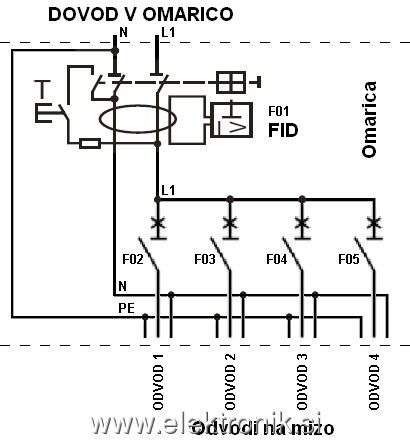

PrispevekObjavljeno: Ned Sep 30, 2012 2:31 pm    Naslov sporočila:   Odgovori s citatom
Pač vse skupaj bom priklopil pred avtomatske varovalke, ki jih imam tako ali tako že poleg mize. Vtičnice so fiksne in v omarici bo seveda vse fiksno priključeno, torej ne razumem, kako bi lahko kaj zamenjal?
Z FID sem mislim FID, ker avtomate že imam in dodatne nadtokovne zaščite ne potrebujem.
Sprašujem, če moram slučajno potem dodatno vkopati kakšno ozemljilo?
Bom do večera narisal shemo in objavil.
Aktiv.: 32.59
PrispevekObjavljeno: Ned Sep 30, 2012 5:44 pm    Naslov sporočila:   Odgovori s citatom
No takole, če smo se prav razumeli...
Je ok?
Pa tole še vedno?...
 Ime datoteke:  FID.GIF
 Velikost datoteke:  15.83 KB
 Downloadano:  35 krat

PrispevekObjavljeno: Pet Okt 05, 2012 10:09 am    Naslov sporočila:   Odgovori s citatom
No, pravzaprav sem mislil na risbo, podobno spodnji. Si mislil vezati takole?
