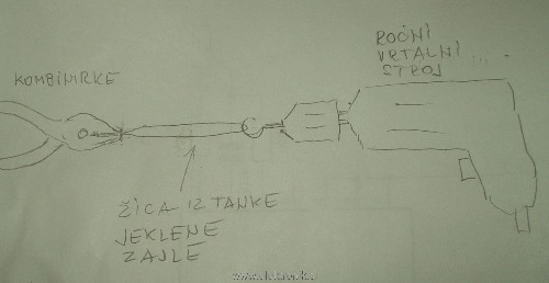

Satelitko,
V podjetju smo imeli spajalke furnirja Kuper Za čiščenje šob skozi katere je šla nit za šivanje smo izdelovali "igle". Igle smo izdelovali iz tanke jeklene žice. (razpletli smo kako tanko jekleno zajlo - recimo bovden od zavore za kolo) Žice smo potem zvili s pomočjo vrtalnega stroja ter kombinirk. (vrtalni stroj se je običajno vplel v primež, da si lažje zvijal)
Za lažjo predstavo sem zadevo skiciral.
Nimam preveč risarske umetniške žilice. Upam, da boš razumel.
 Velikost datoteke:  91.9 KB
