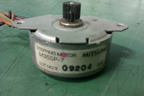

Hi
Našel sem en koračni motorček (na sliki).
Ali je mogoče, da ga nekako zvežeš brez elektronike, da se stalno vrti?
Lp,

PrispevekObjavljeno: Tor Dec 11, 2012 8:04 pm    Naslov sporočila:   Odgovori s citatom
Ne!
d'oh! Prej bodo prazniki mimo!

PrispevekObjavljeno: Tor Dec 11, 2012 8:07 pm    Naslov sporočila:   Odgovori s citatom
Čisto brez elektronike bo težko.
Res pa je, da elektroniko sestaviš za manj kot 5 Evrotof.
Z malo domišljija seveda Wink

PrispevekObjavljeno: Sre Dec 12, 2012 8:27 pm    Naslov sporočila:   Odgovori s citatom
Branez je napisal/a:
Ne!
Na http://www.elteh.net/savjeti/pokretanje-stepera.html sem našel kako ga zavrtiš samo s kondenzatorjem.
Probal, deluje.
lp,

PrispevekObjavljeno: Sre Dec 12, 2012 11:22 pm    Naslov sporočila:   Odgovori s citatom
Super, da si bil trmast in si nadaljeval s svojo idejo.
Te rešitve še nisem videl.
Vsak se enkrat nekaj nauči.

PrispevekObjavljeno: Sre Dec 12, 2012 11:24 pm    Naslov sporočila:   Odgovori s citatom
Kako pa kaj to deluje na daljši čas?

PrispevekObjavljeno: Sre Dec 12, 2012 11:33 pm    Naslov sporočila:   Odgovori s citatom
Odvisno kaj misliš "na daljši čas". Pri meni na strehi za obračanje satelitske antene je delovalo 10let - verjetno še deluje pa nisem uporabljal zadnjih 10 let Mr. Green
