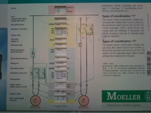

Predlagam uporabo zaganjalnika zvezda/trikot , ohišje IP65.
Podatki v prilogi.
Kabel naj bo 6mm - ne vidim razloga da se to ne upošteva
Pretokovni rele se v vezavi zvezda trikot dimenzionira na 0,58 nazivnega toka motorja.
Če želiš več informacij me lahko kontaktiraš.

Zaganjalnik kot v priloženem katalogu.
Kabel 6mm.
