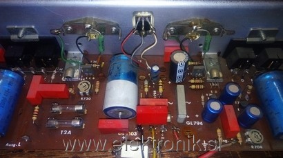

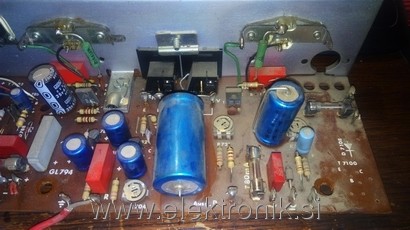

PrispevekObjavljeno: Sob Feb 04, 2017 9:21 pm    Naslov sporočila:  Gorenje GC 201 A Odgovori s citatom

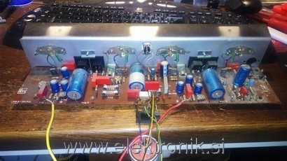

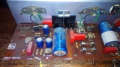

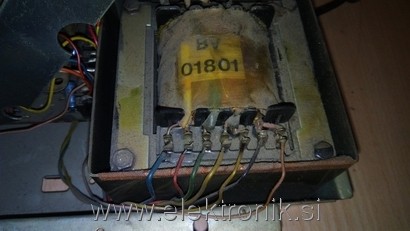

Pozdrav svima!
Isprike što ne pišem na sklovenskom, (pokušao preko Google translatora, ali je prijevod jako loš).
Imam Gorenje GC 201A koji je 100% ispravan, i mazim ga i pazim još od '80-tih godina, kao ponosni vlasnik.
Prije godinu dana sam nabavio isti produkt samo sa oznakom GC203A, poluispravan, u lošijem stanju. Ispitivanjem pojačala, utvrdio sam da pojačalo radi, ali sam primjetio da na samom pojačalu postoje više detalja na pločici za lemljenje odlazno - dolaznih žica. Da li netko posjeduje objašnjenje koja žica (sa pojačala) kuda ide i što je potrebno spojiti na pojačalo, da bi ono radilo kao samostalno, kao poseban dio, izvan cijelog sistema? Da li postoji "montažna shema" za postavu pojačala u zasebnu kutiju, gdje bi kojistio i ostale potrebne detalje iz tog "lošijeg",.
Uspio sam doći do one velike cjelokupne sheme cijelog sistema(vELENJE), ali vidim da se dosta razlikuje od dijelova koje su orginalno zalemljeni na ovoj pločici. Pokušat ću postaviti slike mog pojačala, pa molim za pomoć.
Dakle pojačalo je ispravno i izvađeno iz uređaja, pa mi je potreban detaljan opis rasporeda žica koje se leme na pločicu. Hvala unaprijed, Boris, ZG.

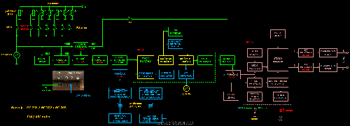

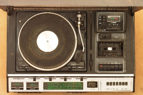

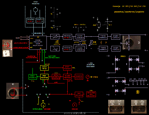

Popoln pregled za Gorenje GC 201 A je zdaj na voljo na:
http://www.crowave.com/blog/2021/02/14/glazbeni-centar-gorenje-gc-201-a/
