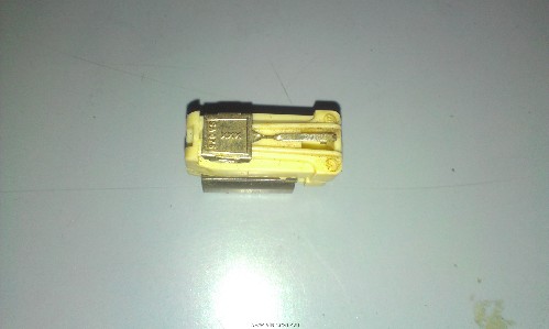

Zanima me katera igla je za plošče "manj škodljiva" in boljše bere plošče?
Ta ki jo ima Iskra Trenta(ST19, ST22) in o kateri ste zgoraj govorili ali ta ki jo pošiljam na sliki od Iskra Savica?
Kateri radio-gramofon od Iskre ima najbolj kvaliteten gramofon ugrajen?
