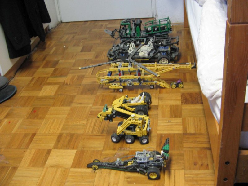

Nekdo ima preveč lego kock in bi se jih rad znebil. Potencialni robotki?

Tistega črnega imam tudi jaz na omari... Very Happy
Sem že poskušal z motorizacijo, pa so vsi poskusi spodleteli (vsakič je najšibkejši od zobnikov popustil,...). Škoda, bi bilo pa zanimivo, če bi se takšna mrcina po sobi vozila...
edit: sem še enkrat pomislil in bi mogoče z veliko servotov stvar uspela. Vsako kolo po en servo in dva za krmiljenje (spredaj/zadaj).

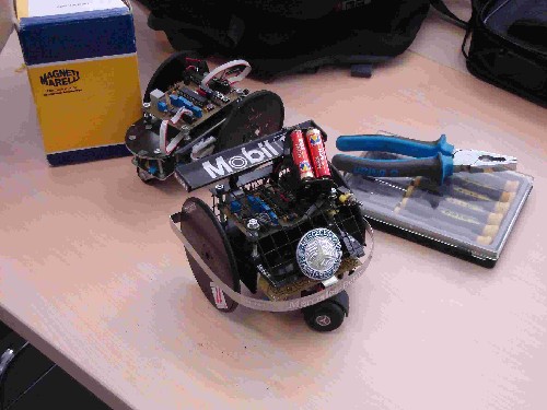

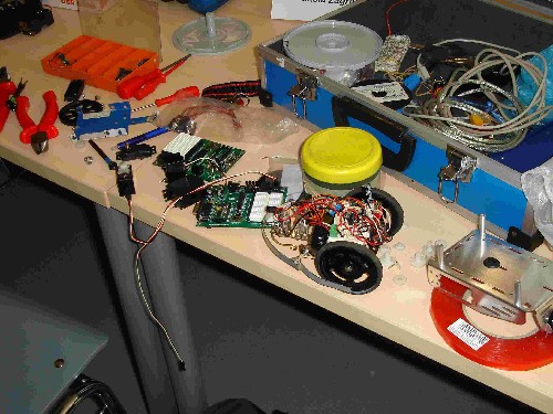

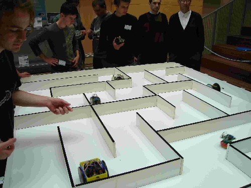

Ja ti roboti so kar zanimivi ja. Sam prilagam še nekaj slik iz tekmovanja mobilnih robotov. Sam obiskujem še zadnji letnik srednje šole in sem vsako leto na tekmovanju. V osnovi je moj mobilni robot sestavljen enako kot CarpeDiem-ov, le da uporablja drugačne motorje. Mogoče je tudi vezje malenkost spremenjenjeno. Za srce robota uporabljam čip AVR Attiny 2313. na robota je možno priklopiti analogne kot pa tudi digitalne senzorje(vidni so tudi na slikah).
Sam robot ima nalogo da labirint obvozi v čim krajšem možnem času.

CarpeDiem je napisal/a:
Evo:
Question
Niti ne, razen, če sem sestaviš možgane.Edini del ki na sliki zna misliti je zeleni tovornjak, pa še ta krmili le en motor en svetlobni in en taktilni senzor.
