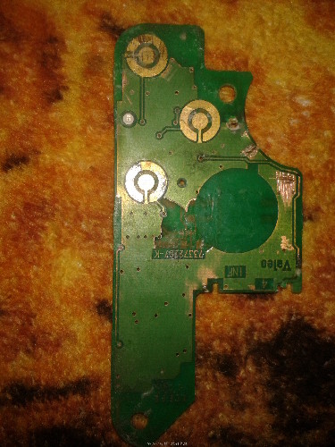

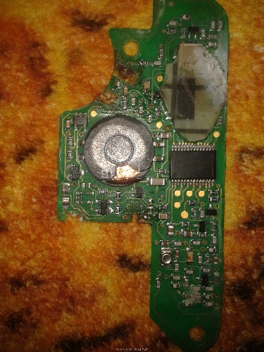

danes sem bolj podrobno elektroniko samih kartic gledu. dober ena je povsem polomljena, manjkajo kar povezave v samem vezju (vezje bil ze prelomljen), da imam probleme z zaznavanjem druge, je pa pomoje problem, ker je sam cip z kodo videt kot da je ena stran odlotana. Nogice so cele, vendar je vidno postrani postavljen, posledicno tudi niso nogice na dolocenih kontaktih.

Evo, sem boljse ohranjeno kartico poslikav... zakaj nevidim veliko opcij, o samem popravilu dolocene kartice. Na drugi slikici, se malce tudi vidi zgornjo stran cipa, da je malce v levo zamaknjen.

freeenk je napisal/a: |
danes sem bolj podrobno elektroniko samih kartic gledu. dober ena je povsem polomljena, manjkajo kar povezave v samem vezju (vezje bil ze prelomljen), da imam probleme z zaznavanjem druge, je pa pomoje problem, ker je sam cip z kodo videt kot da je ena stran odlotana. Nogice so cele, vendar je vidno postrani postavljen, posledicno tudi niso nogice na dolocenih kontaktih. |
Najprej ti priporočam, da pišeš slovensko. Si na strokovnem forumu. Brez zamere.
Da nogice elementov niso na optimalnem mestu, je kriv slab (beri "kitajski") pick'n place. Še vedno je francoz in za ta denar ne dobiš kaj ekstra dobrega. Navsezadnje deluje. Meni že 8 let (keyless). Edino, baterijo menjam 1x letno, ker sem konstantno v avtu.

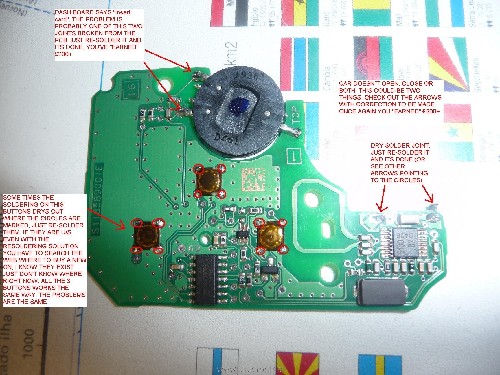

Spodaj sem prilepil sliko, ki vsaj približno opisuje težave. Ne glede na to, kako poškodovano kartico imaš ti vseeno občasno deluje. Vsekakor ti priporočam, da nabaviš "zdravo" kartico, premestiš vitalne (beri "čipe") elemente in mora stvar delovat. Tuljavo uporabiš od novega ključa (tvoja je polomljena).
Mogoče je kaj pomagalo.
