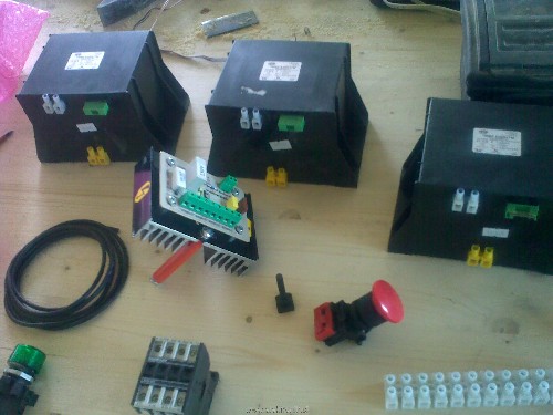

Tukaj je še slika, kjer sem uporabil enako narejen dimer za tri velike trafote v paraleli. Samo, da vidiš izgled.
