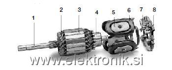

zok je napisal/a:
Navitje ob steni motorja? Gre torej za motor brez stalnih magnetov?
Stalne magnete imajo na statorjih le majhni motorji - tja do velikosti motorčka brisalcev. Večina el. mot. za zaganjače pa ima na statorju tuljave, ki so zaporedno vezane z rotorjem/krtačkami ...

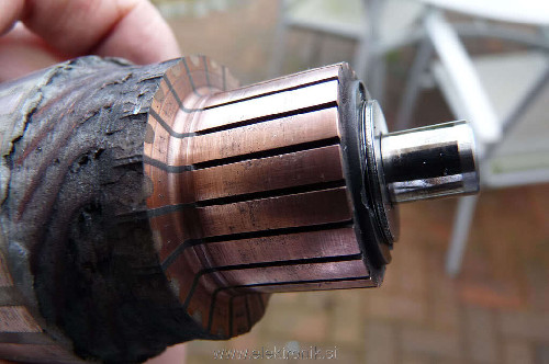

Nekaj bistvenega pa spustiš ali si pozabil napisat? Rezkanje prostorčkov med lamelami kolektorja. Če tega ne storiš je izolacija spet kmalu nad bakrenimi lamelami in iskrenje neizogibno ...

Saj tak primer se, da bi bila izolacija višje od bakra ne zgodi, ker krtačke sproti odbrusijo tudi tisto izolacijo ... pri tem pa jih zato privzdiguje in povzroča iskrenje ter nepotrebno sežiganje bakra lamel ...

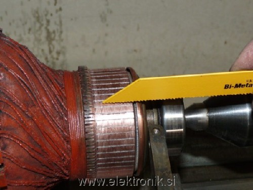

Zato je za kvalitetno obnovo kolektorja obvezno treba odstraniti/zrezkati tudi mm ali 2 tiste izolacije med lamelami. Bojazen, da se bo tam not nabirala umazanija ali grafit krtačk je odveč - centrifugalna sila in tok zraka to sproti temeljito očistita.
Šele po tem rezkanju se uporabi fini brusni papir, da se odstrani morebitne "špene" bakra.
Druga najpogostejša napaka je, da rabljene a še dobre kolektorje nekateri postružijo kar na "kirner" osi rotorja. NAPAKA!
Za struženje kolektorja mora biti rotor vpet spredaj v glavo stružnice zadnji del s kolektorjem pa v namenskem nastavku, ki drži zunanjo kletko že namontiranega ležaja. "Kirner" v večini slučajev zaradi umazanij ali deformacij osi skoraj nikoli ni v istem centru kot se potem vrti v uležajenem rotorju kar spet povzroča nezaželeno poskakovanje in iskrenje krtačk ... Cool

Za fino pobiranje se uporablja brusni kamen (grinding stone ) neke vrste obratno okroglinsko brušenje .
Za zaganjače se včasih namensko pusti nekoliko bolj grobo vijačnico zaradi utekanja ščetk- odvisno od proizvajalca.
Če bi res hotel postružit rotor kot se gre ga postružiš na osi oziroma ležajih . Strojniki temu rečejo '' na prizmah'' in za to obstajajo posebne stružnice z diamantnimi prizmami . Rotor se poganja - vrti s pritisnjenim trakom oziroma kolesom . Smisel tega je ohraniti '' krožni tek'' na komutatorju.

Postopek rezkanja , ki sem ga opisal sem praktično delal že pred 30. leti na precej kolektorjih brusilk, vrtalk, zaganjačih, ipd. moči od par 100W pa do velikih 150kW DC motorjev s preko 300 lamelami in pomičnimi krtačkami ...
Očitno moj postopek ni tako napačen, če so nekateri od teh motorjev še danes v uporabi ... Smile

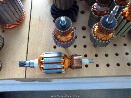

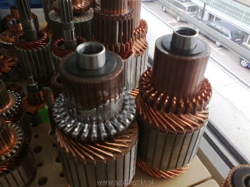

komutator na spodnji sliki je za HILTI ima sljudno izolacijo ampak samo delno ( to pomeni da ima vseeno zareze ampak venec je izoliran) izoliran je zaradi načina varjenja utopno varjenje in preprečuje širitev tolote na sosednje lamele . Narejen Je za 230V uporablja pa se za kotne brusilke , kladiva in aligatorske žage.
prav zate sem šel enega pomerit (tako na uč)
L-L zdrži 10s 1100V 50Hz Ac 10s s tokom 2,00E-6A prebije pa pri 2500V kjer spusti več kot 10-3A ( limita aparata brez detekcije obloka )
pri LL-G ima pri 5000 V 50Hz Ac 10s 67,00E-6A
upornost pa 500V DC 30s ( karakteristika kondenzatorja)
L-L = 8,89E+10 Ohm , LL-G =3,05E+11 Ohm
ima pa ta komutator v notranjosti 4 jeklene obroče ki držijo sidra in 2 izolacijska obroča .
sem ti ga slikal delno povarjenega na rotorju
Recimo totalna katastrofa bi bila da bi šel mehansko ( s kovino) čistit utore komutatorjev za pralne stroje ker je pod lamelami brizgana tanka plast poliestra...
za poslastico pa še zaganjač mislim da od forda ob natiskanju na rotor in lotanju
(komutator se med lotanjem obliva z vodo zato je kositer tak) so pa vse zareze med lamelami zapolnjene do vrha s sljudnimi lamelami

Hvala za podrobno pojasnilo in podatke. Kot vidim iz prve slike tudi vi naredite cca. mm globok kanalček med lamelami. Seveda nisem imel v mislih kanalov globokih pol centimetra in več. Ponavadi so 1 do 2 mm.
