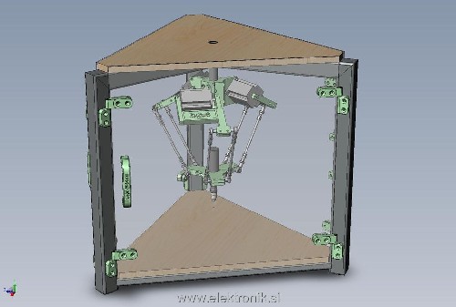

borisz, ali nista vidva v timu s Krokoto pa ni hudiča, da nebi kaj boljšega spacala skupaj.
Sicer pa bi moralo po mojem tudi to že zadostovati: http://arduino.cc/en/Main/ArduinoBoardDue
Protonček, klasični servo motorji so dragi, moraš navadne sam predelat in naredit elektroniko za njih. Za nekatere delta cnc se bi dalo zadevo izpelati tudi z modelarskimi digitalnimi servo motorji.

v službi imamo takega od ABB-ja, glava je do 3kg. Lahko poslikam če želite detaile, dopade se mi to da so palice spete kar z vzmetmi skupaj, tako tudi če pride do naleta pač sestaviš vse skupaj nazaj in spet dela.računalnik pa dela precej tegale .

Ja, delta je res zanimiva, naj pa povem, da je takšna izvedba, kot jo pozna pick&place industrija skoraj neizvedljiva, razlogi proti so predvsem finančni. Namreč narediti te roke in prenose da bodo kolikor toliko točni v nobenem priemeru ne more biti poceni.
No naj povem, da imam tudi sam v planu križno, gantry ali kakšno drugo izvedbo nekoč, ampak nobenega šparanja, vse na hardcore, prizmatika, krogljična vretena....in več extruderjev (3) -direktnih, ampak to ko bom velik Mr. Green
Ena slabost delte je ta, da poje procesorju precej moči, namreč za razliko od klasičnih XYZ strojev mora procesor poleg upravljanja PID-ov za temperaturo, ventilatorje, .... še zraven konstantno računati kam morajo poslati kateri motor, da bo šla glava v željeno smer, so pa tudi plusi, ti pa so ob taknih hitrostih in pospeških vidni oziroma nevidni na izdelkih Wink
Zato si jaz srčno želim enega hudega kontrolerja, ki bi to delal. Sicer nekaj že obstaja: http://smoothieware.org/smoothieboard , je pa plata še precej v nekako beta stopnji. Mi ravno ni da bi odkrival toplo vodo s tole.
