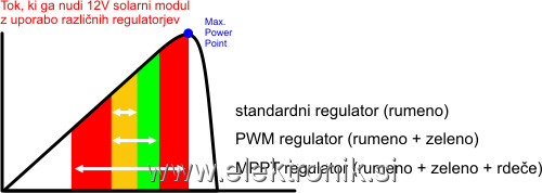

MPP točka je pri dobrih 20% nižji napetosti kot odprte sponke. Niža se tudi z osvetlitvijo, sicer zelo malo, ampak ti si tako blizu meje, da se vse pozna. Niža se tudi ca. 0,4%/°C. Če je celica na 50°C, bo imela ca. 10% nižjo napetost kot nazivna.
14,4V (boost charge) je pri 78% tvoje nazivne napetosti odprtih sponk. To je zelo blizu. No, saj pri slabem obsevanju je nižja temperatura celice (višja napetost), pa dvig napetosti na bateriji je manjši,... Stestiraj, pa boš videl. Si pa zelo blizu meje. Poglej I-U karakteristiko panela, pa bi ti moralo biti jasno, za kaj gre.

zamot1 Član
Pridružen-a: Sre 28 Feb 2007 15:11 Prispevkov: 148 Aktiv.: 0.66
Objavljeno: Sob Jun 01, 2013 6:56 am Naslov sporočila: Diagram. |
Tu so karakteristike regulatorjev.
53.1 KB |
