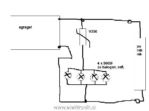

Nekateri aparati imajo vzporedno fazi in ničli, takoj za stikalom vgrajen dokaj močen 275 voltni varistor. Ko napetost preseže 275 V, gre varistor v elektronska nebesa, oziroma kratek stik. Največkrat odleti samo varistor, eventualni še vklopno stikalo. Finančno škoda ni huda, ampak dokler tega ne saniramo, je z varjenjem konec.
 Velikost datoteke:  32.78 KB
___

Ali jaz ne razumem sheme, ali bo pa to ob previsoki napetosti še bolj obmremenilo agregat.
saj za to gre, a ne ? Ko prekineš z varjenjem, skoči napetost iz agregata gor in skuri inverter.
Varistor začne prevajati in namesto da bi skurilo še varistor, gre moč na žarnice. Teoretično. En varistor najbrž ni dovolj močan. Mogoče plinski odvodnik. Ampak ta pa prepozno ugasne. Mogoče neka kombinacija obeh.
Ko pade napetost pod prag prevajanja varistorja, žarnice ugasnejo.
V250 pomeni, da je lahko stalno priklopljen na 250VAC, torej prevajati začne pri več kot 250V, a ne vem na pamet, pri koliko.
Pri prenapetostnih zaščitah se V250 ne obnese; preveč "lažnih alarmov". Mora biti V275. Za eksperiment z agregatom pa bi poskusil V250.

psevdonim je napisal/a:
Žarnice bodo s svojo upornostjo le poslabšale delovanje prenapetostne zaščite.
Varistor bo ravno tako skurilo. Dokler napetost ne bo presegla cca 500V, se bo večino moči trošilo na varistorju. Šele nad to napetostjo, bo razmerje moči varistor/žarnice blizu 50%.
4x 500W žarnice zdržijo trajno 2kW. Hladen varistor pa je sposoben pojesti nekaj J energije.

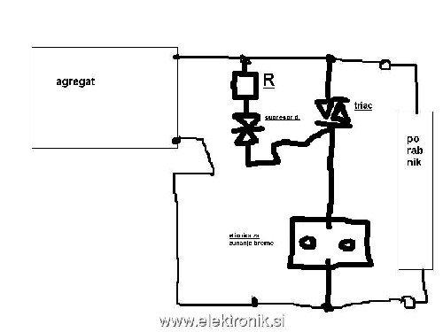

potem pa namesto varistorja triac, ki se proži z oboje-smerno supresor diodo za dovolj visoko napetost (s preduporom). Dovolj močno, hitro in natančno. Namesto nepraktičnih žarnic pa 1f-vtičnica, v katero lahko vklopiš karkoli močnega, npr. fen, likalnik, kalorifer, gradbeni reflektor, ...
Sicer pa ni najbolj jasno, kako lahko ročno navijejo gas na agregatu; a se to ne drži avtomatsko na stalno istih obratih, da ven dobiš vedno 50Hz ?
 Velikost datoteke:  32.43 KB

Aktiv.: 32.59
PrispevekObjavljeno: Ned Jun 16, 2013 10:19 am    Naslov sporočila:   Odgovori s citatom
Seveda se, ampak vzeti izvijač in našponati gas naregulatorju je najmanjši problem. Nastaviti nazaj pa za take ljudi malce večji, ker je potrebno imeti frekvencmeter ali multimeter s to funkcijo ali osciloskop ali v skrajni sili obratomer.
Nazadnje urejal/a PZUFIC Ned Jun 16, 2013 10:23 am; skupaj popravljeno 1 krat

kaj pa če bi dal tiste 4*500W reflektorje gor brez varistorja (seveda mora biti agregat uztrezno močnejši)? A bi to zmanjšalo napetostne špice, ko prenehaš variti?

Agregat je definitivno prešibak in konec. Ostale rešitve z dodatnimi obremenitvami, so za moje pojme nerodne in pekovske poleg tega, pa v primeru ko preklop ne bo dovolj hiter prav tako ne bo delovalo. Najbolje, da potem še prikolico za te reflektorje kupi...
