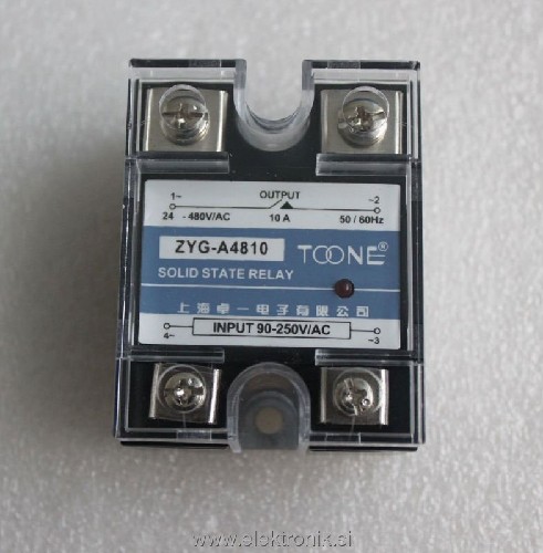

Malo znižaj napetost ali pa dodaj SSR (glej primer s priponke - SSR-ji se dobijo tudi v manjši izvedbi).
Sicer pa OSRAM oz. TUNGSRAM - ostalo je bolj global biznis... namenjeno siromašenju ljudstva.

Profesor Einstein je napisal/a:
Zdravo
LP.
Darko
Tudi SSR ne pomaga če v njem ni zero cross detekcije (na srečo jih je zelo malo).
Vsaka žarnica z žarilno nitko (kakršno koli) ki je priklopljena na izmenično napetost se najbolje počuti če se vžiga in ugaša v prehodu skozi nič .
V bistvu bi rabil samo zero cross detect vezje v stikalu luči in bi se življenska doba žarnic zelo povečala.
Včasih je bil v žarnicah debel kos volframove spirale ki ni nikoli pregorela danes so te spirale občutno tanjše in ne preživijo tako močnih sunkov pri vklopu in izklopu ki se zgodi v pozitivni ali negativni amplitudi pedesetih hercev.
