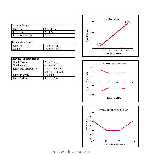

Tipična karakteristika MAP senzorja
 Velikost datoteke:  63.61 KB
 Pogledana:  13 krat

MarE69 je napisal/a:
MAP senzor s poljubno karakteristiko ti lahko jaz skalibriram
Kako pa lahko to narediš?

Mare- ali ne bi s kalibracijo senorja dobil enak efekt, kot pa da ga "vozim" gor in dol z napetostjo?
Za nižanje sem dal del potenciometra na maso in sem lahko poljubno prestavil celo področje navzdol, za višanje pa sem dal del potenciometra na plus in ga lahko dvignem po želji.
Zanimivo je tole, da šele pri vhodni napetosti na map 6,6V, motor v prostem teku deluje gladko. Nad to napetostjo se spet začne zaganjat, pod 6V pa ugasne.
Med vožnjo na 6,6V dela avto normalno, glede na porabo pa je preveč zalit.
Z večjimi injetorji in nižanjem napetosti je pod prostim tekom bil še vedno preveč zalit, ko je med vožnjo občasno že zaklenkal.
MAP očitno na prosti tek nima veliko vpliva oz. mora biti sprememba na senzorju konkretna, da se pozna in ta sprememba je potem za vožnjo prevelika.
Da bi ga pa lambda ulovila, je pa spet preveč razlike, ker trimi izgleda ne omogočajo toliko, da bi se ujelo.
