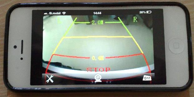

Tak sistem uporabljam tudi jaz in sem ga pred pol leta že opisal ...
Iztok je napisal/a: |
Tak MW sistem nabavljen v "domači" firmi imam poleg vzvratne kamere na avtu že 3 leta ... s tem, da ima moj avto odbijač na zunaj plastičen, 1cm za njim pa je že alu "traverza". Alu trak antene sem nalepil od znotraj na plastiko odbijača 1cm stran od te traverze.
Deluje tako, da ko daš v vzvratno zabeleži informacijo kaj je normalno (kako so oddaljeni predmeti) in iz tega izhodišča javlja nadaljnje približevanje.
Ima slabosti in prednosti pred UZ sistemom.
Prednosti:
- z njim razločiš a si do ovire 5 ali 15cm kar pri UZ ni mogoče ker piska enako na vse kar je <30cm.
- vodne kapljice, sneg ali led ga ne motita.
Slabosti:
- če si dal v vzvratno, ko si že 5cm od ovire na javlja nič. To je manjši problem ker ob prihodu do avta ponavadi vidiš, da si že čisto blizu ovire.
- ne zaznava suhih lesenih ali plastičnih predmetov. Zato kakšnega lesenega količka ali leseni suhih ograj in ovir podobnih ovir iz lesa ali plastike ne zazna zaradi MW sistema.
Kljub vsemu ga raje uporabljam kot UZ senzorje ker ni treba imet tistih vidnih "štiftov" po odbijaču in ima boljšo "resolucijo" v zadnjih centimetrih približevanja kot UZ. Če se gre res za centimetre pa vklopim WiFi na telefonu in preko kamere vidim na cm točno koliko je še prostora ...
