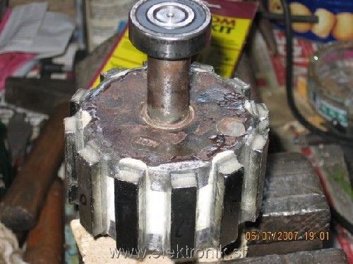

Po moje imajo njihovi magneti različna pola na konceh(po naročilu se da namreč dobiti tudi takšne magnete).
Tak je pa moj rotor:

Ja, točno tako bo. Kako pa se tvoj rotor obnese?

Kako se obnese?Vsekakor bi bilo boljše,če bi previl stator.Da bi dosegel 12V,se mora rotor zavrteti na 1100 obratov/min pri 40W bremenu.Nisem pa še probal kakšen je maksimalen tok,ki ga je možno dobiti pri teh vrtljajih.Zračna reža med magneti in statorjem je 2mm.Če bi zmanjšal režo na npr. 1mm,bi dobil boljši izkoristek(večji tok in višjo napetost), ampak bi se pa povečal "cogging".Tako da je vprašanje,če bi vetrnica(premer 124cm,taka je trenutno namontirana na alternator) sploh še lahko obrnila rotor pri eni zmerni hitrosti vetra(recimo 5-6m/sek).Ko je veter pihal s 60km/h,je bila obodna hitrost krakov nekaj čez 250km/h in to je zadostovalo,da je alternator dosegel svojih 1100obr/min,kar pa ni sprejemljivo.Lahko bi predelal krake,da bi imeli boljši TSR(tip speed ratio) in tako bi rotor prej dosegel potrebne obrate ali previt alternator (tvoje področje kmalu bo pa zelo verjetno tudi moje) še bolje pa uporabiti obe rešitvi.

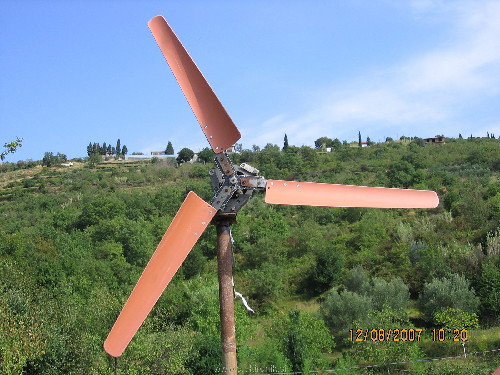

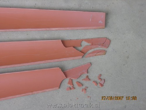

Alternator je že vezan v zvezdo.Sem pa pred nekaj dnevi spet dobil dva alternatorja(zastonj)45A in 80A.Predelal bom 80A,ker ima večji premer rotorja in bom lahko dal gor večje magnete.Kar se pa vetrnice tiče,je pa narejena iz PVC cevi fi 200mm.Glede na to da niti cevi ne rabim kupovat(zaenkrat,dokler me brat ne bo imel poln kufer in mi bo nehal prinašati cevi iz firme ),lahko preizkušam različne dolžine in širine krakov.Tako vetrnico bi jaz imel (bi probal narediti kopijo): TLG Windpower.
Na spodnji sliki so kraki,ki so bili nekoč dolgi 110cm,pa jih je premočna burja upognila in zabila v drog.Kaj je sledilo potem,si ni težko predstavljati(delci krakov so bili raztreseni vsepovsod po bližnji okolici vetrnice).
Te krake sem nato skrajšal in je ratalo tole:
43.78 KB |
9 krat |

Ops,slike sem narobe razporedil.

Mogoče bi bilo dobro, da narediš omejitev vrtljajev, ker če bo kdo dobil tole v glavo ne bo dobro. Tudi "ta prave" vetrnice se ustavijo (oz. se hitrost vrtenja avtomatsko zmanjša zaradi stall efekta), ko je hitrost vetra prevelika.
