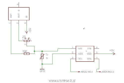

Sem se mislil vsemu izognit, tako da bi preprosto vzel tisti čip, ki sem ga linkal (LT3092) ga uporabil kot 1-2mA tokovni vir in potem meril padec napetosti preko pt100 z nekim 16bitnim ADC-jem. Bi to delovalo ? al sem si vse skupaj malo preveč poenostavil ?
Sem pa se že sprijaznil s tem, da se mi bolj splača naredit točne meritve na 1 stopinjo natančnosti kot pa netočne na 0.1 Very Happy

Bi moralo delovat. Spremenba upora pri Pt 100 je okoli 0.4 ohma/K tako da lahko pričakuješ okoli 400uV spremenbe napetosti na Kelvin. 16 bitni ADC to sigurno zmore - resolucijo boš imel lahko tudi večjo.
Vseeno pa Pt100 priključi 4 žično. 2 žici po katerih teče tok iz tokovnega generatorja (1-2 mA), 2 žici na katerih meriš padec napetosti na pt100.
Pri Pt1000 se upor priključnih žic relativno manj pozna - tam bi lahko uporabil tudi 2 žični priklop.

Evo, sedaj mi je nekaj uspelo ''spocat'' skupaj (v priponki). Čip na desni je ADC MCP3421, čip na levi pa LT3092. Odločil sem se za smiselni tok 3mA , ki ga dobim z 30k uporom na SET pinu in 10 Ohm uporom na OUT pinu (tukaj bom za lepše nastavljanje vzel kakšen 20 Ohm trimer)
Za 1C natančnosti po mojem bo ? Pray

VIN- sem pozabil povezat na GND.

Datasheet priporoča tudi 10uF in 100n zraven čipa v napajalni liniji.

Potenciometer zamenjaj s trimerjem. Še raje pa naredi s fiksnimi upori. Najbolje če z enakimi pa jih skombiniraš v pravo vrednost in namestiš čimbliže skupaj. Merilnik najbrž ne bo vedno na isti temperaturi pa se upornosti rahlo spreminjajo. In tako tudi tok. Saj to so zelo majhni popravki ampka tudi 1/600 ali 1/6000 je zelo majhno.
Za 1 °C bo vseeno priporočljivo imeti klaso A senzorja. Pa še tega bo potrebno kalibrirat.

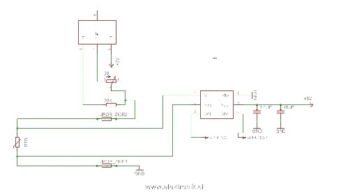

ssdzkrez dodano Smile hvala
plesec Bom probal sedaj z B klaso, pa bom videl. Je namreč kar velika razlika v ceni A in B senzorjev, pa nisem prepričan če se splača....
Tukaj imam sedaj malo lepše izrisano vezje. Pt100 bi rad imel na neki sondi, kar pomeni, da Vss ADC-ja ne sme bit povezan direktno na GND, kot bi se lahko razbralo iz prejšnje slike.
No upam, da bo še komu koristilo ! Very Happy
Javim če in kako deluje, ko sestavim
Hvala vsem za pomoč
Klemen
