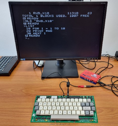

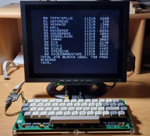

Datotečni sistem Wink na Galaksijinem "SSD"!

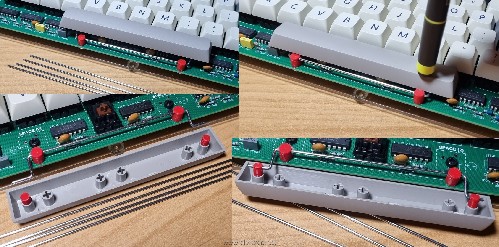

In je končno prišel prav tudi zložljivi dežnik, ki je leta polomljen ležal v omari Wink!

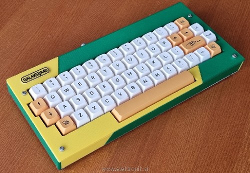

PrispevekObjavljeno: Tor Avg 27, 2024 4:31 pm    Naslov sporočila:   Odgovori s citatom

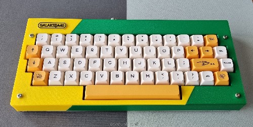

Ohišje: poskus 3DP Wink!
 Velikost datoteke:  498.17 KB
 Velikost datoteke:  373.93 KB
 Pogledana:  21 krat
73 de s56al
Nazadnje urejal/a s56al Ned Sep 01, 2024 7:01 pm; skupaj popravljeno 1 krat
vpeter
Pridružen-a: Pon 11 Jun 2012 16:05
Prispevkov: 369
Aktiv.: 2.33
Kraj: Maribor okolica
PrispevekObjavljeno: Tor Avg 27, 2024 5:36 pm    Naslov sporočila:   Odgovori s citatom
Lušten izdelek ampak vsaj meni vizualno vijaki od zgoraj uničijo veselje.

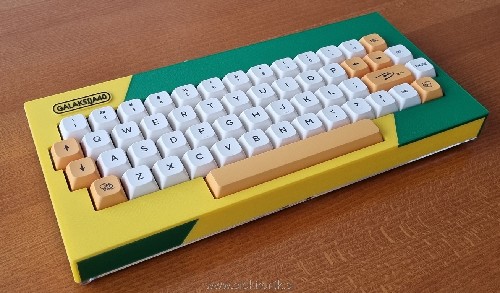

PrispevekObjavljeno: Ned Sep 01, 2024 6:52 pm    Naslov sporočila:   Odgovori s citatom
vpeter je napisal/a:
DusanK je napisal/a:
Bravo! Lepo!
Applause

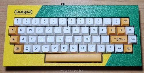

Hvala obema. Menim, da sedaj za silo bo?!
 Velikost datoteke:  354.56 KB
 Velikost datoteke:  380.4 KB
 Pogledana:  10 krat
73 de s56al
Nazadnje urejal/a s56al Ned Sep 01, 2024 6:53 pm; skupaj popravljeno 1 krat
s56al
Prispevkov: 788
Aktiv.: 3.33
Kraj: JN66SI & JN76TM
PrispevekObjavljeno: Ned Sep 01, 2024 6:53 pm    Naslov sporočila:   Odgovori s citatom

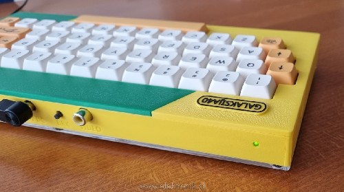

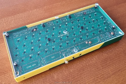

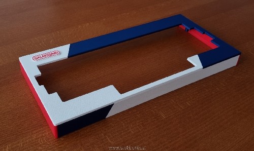

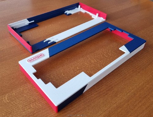

Preostane le še dno. Na sliki se vidi, da je za dno uporabljen prozoren pleksi d=3mm iz "kompleta osnovnih sestavnih delov", kot ga dobavlja uredništvo revije skupaj s ploščico TIV in obema EPROM-oma, a me po malem mika, da bi tudi dno naredil na 3DP.
3D "printano" ohišje je sicer nastalo bolj po naključju. Prvotni namen je bil narediti nekakšen "pokrov" iz 3mm pleksija, v kaki zanimivi barvi ter enake konture, kot je dno iz omenjenega "kompleta osnovnih sestavnih delov". Torej nekakšna sendvič izvedba, pleksi zgoraj in spodaj, tiskanina vmes (od tod tudi vijaki na pokrovu od zadnjič). Žal avtorji "nove galaksije" ljubosumno skrivajo datoteke za izdelavo tiskanine, tako da je bilo vse mere treba določiti s pomočjo raznih meril iz sestavljenega primerka, kar pa ni vedno najbolj precizno. Preden bi poslal skico (datoteko) v izrez pokrova na laser, sem vse skupaj natisnil na 3DP za preverbo dimenzij izreza odprtine ter naleganja na obstoječo tiskanino in dno. A je izpadlo relativno zanimivo in sem se odločil dodati še stranice Smile. Tudi dvobarvna izvedba je predvsem posledica omejitve 3DP, ki zmore le 25cm širine, kot pa umetniškega navdiha Wink.

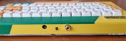

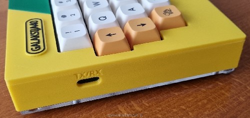

Barve pa so se naknadno še namnožile Wink.

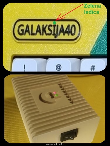

Meni zelena ledica zadaj sicer ne deluje vidno, mogoče kot ena ideja, da jo vstaviš namesto pikce nad črko i od imena GALAKSIJA40.
Ne vem pa dimenzij napisa, če bo šla ledica sploh med črko I in obrobo napisa, lahko tudi malenkost povečaš napis, če vse delaš poizkusno s 3D tiskalnikom.
Podobno sem se igral z napajalnikom C64, ko sem v logotip Commodore dodal dve ledici.
Zanimiva ideja. Prostora je nad "I-jem" trenutno 1,5mm, bi se pa dalo kaj popraviti, recimo "skrčiti "I" po višini. LED sem dal zadaj, ker sem sprva nanjo pozabil, potem na koncu pa z obstoječim stanjem na pokrovu ni najbolj šlo skupaj. Sicer neke hude koristi od LED-ice ni: če se po "vklopu" na zaslonu ne pokaže slika, lahko s pomočjo LEDice preveriš, ali računalnik "ima elektriko", to je pa tudi vse. Bi pa res bila "fora", če bi LED svetila kot pika nad "I"!
