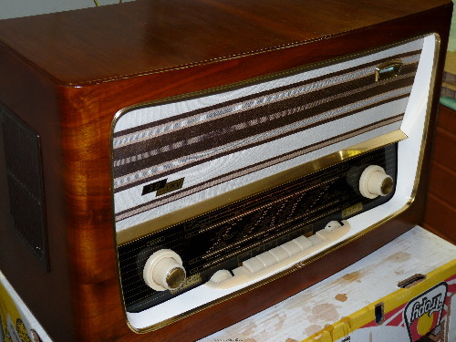

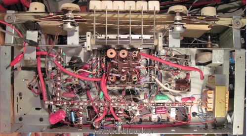

PS: Dodajam še sliko omenjenega Iskra Triglav 62 (pomembnih razlik med tvojo in mojo pripeto sliko ni. ena od nepomebnih razlik je barva zašščitnih plaščev kablov (žic). Na moji sliki so rdeče, na tvoji pa siva barva).
Kod sem že omenil, shema ustreza vezavi elementov na sliki in za njihove nazivne vrednosti elementov.
Ko sem imel (pred 2 meseca) ta RA sem si zaradi več napak vzel čas in primerjal (shema – vezje) mnogo elementov po nazivni vrednosti in vezavi in nisem ugotovil kakšne razlike.
lp! jp

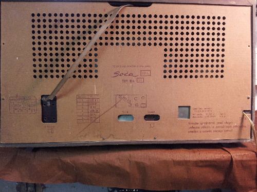

PrispevekObjavljeno: Tor Dec 23, 2014 11:02 am    Naslov sporočila:  Soča 60A RA54 Odgovori s citatom

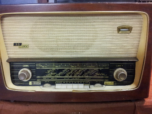

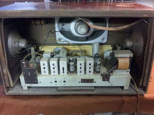

Moja zadnja pridobitev.
Zaenkrat zamenjal elektrolita 2x50uF tako da sem dva kondenzatorja 47uF 450V zapakiral v lonček od original kondenzatorja. Zamenjati rabim še dva vzporeno vezana upora 2K7 vezana na izhodni trafo. Upora ki se precej grejeta sta nevarno blizu kondenzatorja, zato bom verjetno moral zamenjati tudi kondenzator. Za zamenjavo bom uporabil dva zaporedno vezana upora 680 ohm-ov moči 6W. V prilogo dodajam še slikce aparata.
Upam da bo zadeva delovala.

PrispevekObjavljeno: Tor Jun 28, 2016 5:01 pm    Naslov sporočila:  Soča RA54 Odgovori s citatom
Pri radiju Soča tip RA54 se mi dogaja da deluje nekaj časa nakar utihne, ko zavrtim malo gumb za nastavitev postaj pa se zvok spet pojavi. Govorimo namreč o sprejemu na UKV področju, težava se pojavlja samo pri sprejemu postaj z manj močno oddajno močjo. Pri sprejemu Vala 202 oziroma A1 prvega programa se zadeva ne pojavi.
Prosim za kakšno idejo v smeri reševanja problema.
L.P.

PrispevekObjavljeno: Tor Avg 30, 2016 8:09 am    Naslov sporočila:  Soča RA54 Odgovori s citatom

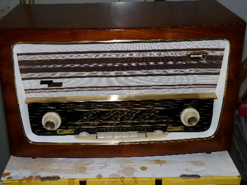

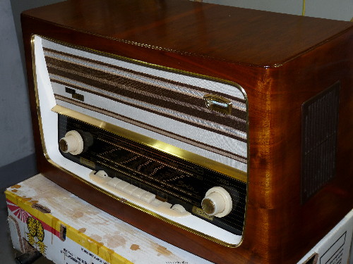

Po čiščenju šasije najprej z meglijem nato z čistilnim alkoholom se napaka z odselitvijo postaje oziroma molku ne pojavlja več in tudi sprejem je veliko boljši, to se vidi tudi tako da je magično oko bolj odzivno. Priporočam da me v celoti ne posnemate, ker sem po čiščenju moral zamenjati mrežni transformator. Vzrok za zamenjavo je kurjenje varovalke zaradi stika na primarju (verjetno namočen izolacijski papir med posameznimi ovoji).
Leseno ohišje radija sem zbrusil in večkrat premazal s šelakom. Tudi sprednja plošča je bila deležna novega blaga ker je bil originalni že preveč dotrajan.
Končni izdelek je viden na priloženih slikcah.

Pohvalno, predvsem, ker je še ena starina vstala od mrtvih!
Lepo narejeno!
