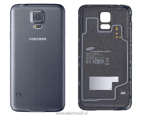

cero je napisal/a: |
Ja prenos energije je preko anten, ki so zelo usmerjene. Razdalja ne povzroča težav, če so antene lepo poravnane ena na drugo, ko pa so zamaknjene se pa ta drastično zmanjša, ravno tako izkoristek. |
Na podstavku je na sredini simbol, ki naj bi označeval točko postavitve. Na telefonu pa take oznake ni, zato me čudi zahteva po točni usmerjenosti? Imam pa original Samsung zadeve.

A nima pri Samsungu baterija oznake oz. te induktivne nalepke na sebi za polnjenje?
Iztok Član
Pridružen-a: Pet 08 Okt 2004 0:55 Prispevkov: 4974 Aktiv.: 20.99 Kraj: LJ
Objavljeno: Čet Okt 30, 2014 12:50 pm Naslov sporočila: |
johnny21 je napisal/a: |
A nima pri Samsungu baterija oznake oz. te induktivne nalepke na sebi za polnjenje? |
Nalepka je samo, če kupiš od kitajčkov. Original je vse v zadnjem pokrovu, ki se cel zamenja in je za kakšen mm debelejši od standardnega.
Tiste kitajske nalepke pa telefon malo "napihnejo" zaradi česar je vprašljiva vodo-tesnost. Za nameček pa še zgubljajo kontakt. Če kontakte podložiš ga pa še bolj napihne ...
