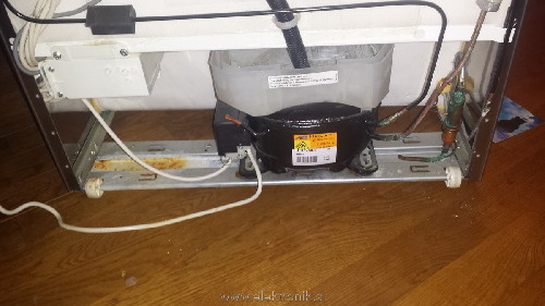

bom tole temo malo izpod prahu potegnil...
precej podobne zadeve kot že zgoraj opisano.
kombo vgradni hladilnik, kateri v hladilnem delu ni več efekta, zamrzovalni pa še daje nekaj od sebe, tako tista malenkost, ki je nismo pojedli/potalali še nekako ostaja zamrznjena.
Hladilnik je star cca 9 let, in kompresor nonstop brni, tako glasen ni bil nikoli, ko je še normalno delal.
Od zadaj izgleda podobno kot tale od prej, brez zelenega:
. Kompresor je vroč na zaćetku ko pes, polovica desna polovica reber prav tako, leva pa hladna, če kaj pomaga.
Ker nisem štromar po fohu (beri nimam orodja), prosim za kakšne nasvete kaj lahko naredim preden grem po novega. Prva zadeva bi bila, kje naj kaj odprem, da vidim kaj je z ventilatorjem Smile
