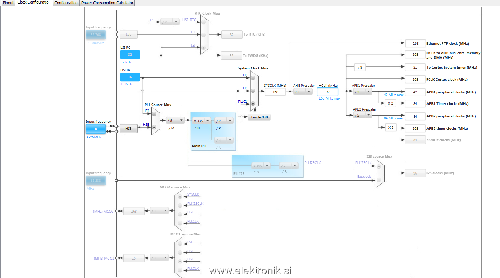

Še nastavitev ure.
Zavihek "Pinout":
- Najdi "RCC" na levi,
- Pod opcijo "High speed clock" izberi "Crystal/Ceramic Resonator".
Nato nastavi nastavitve kot so na sliki spodaj (Zavihek Clock configuration).
Sysclk = 168MHz,
APB1 = 42MHz
APB2 = 84MHz
168MHz clock.
 Velikost datoteke:  134.54 KB
 Pogledana:  21 krat
