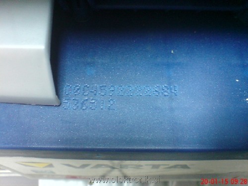

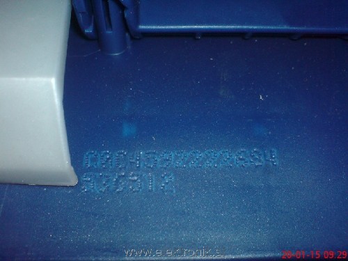

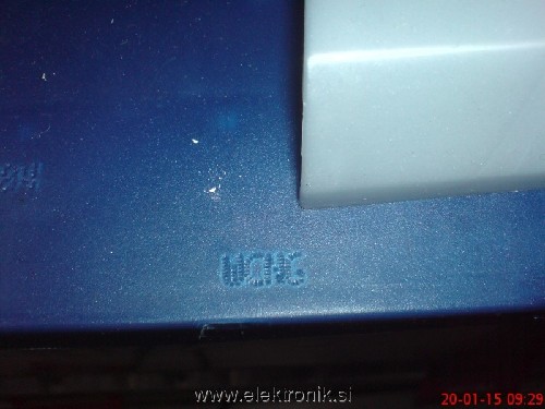

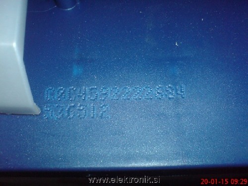

evo, poslikal. Ali kdo razbere iz tega datum ?

Zadnjih nekaj let se datum proizvodnje akumulatorjev ne označuje (več). Veljalo naj bi za vse znamke. Označeno je samo število šarže, ki pa uporabniku ne pove nič.
Edina "prava" pot je bremenski preizkus s testerjem akumulatorjev.

Torej je modra, letnik proizvodnje 2010

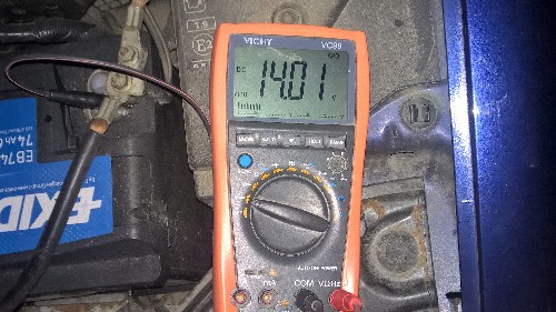

Da ne odpiram nove teme bi kar tukaj vprašal. Pred mesecem sem menjal akumulator. Do včeraj je bilo vse OK. Včeraj avto obstal sredi ceste. Po meritvi na akumolatorju sem takoj vedel da ne polni alternator, saj pri prižganem avtomobilo je bila napetost skromnih 10,7V nato je pa avto spet ugasnil. Preventivno sem akumolator vzel iz avtomobila in ga dal polnit (upam da se mu ne bo zmanjšala zivljenska doba). Vglavnem, danes kupil drug alternator, ker sem testarga unučil. Zdaj po menjavi alternatorja ko avto teče, polni akumolator z 14,04-14,05V, tudi če pohodim na plin (dodam obrate) so enake meritve. Seveda sem meritve naredil z ugasnjenimi luči, avto radio,....
Nekje sem prebral da bi moralo polniti z 14,7V. Zdaj me pa zanima ali velja za vse alternatorje da polnijo 14,7V ali se voltaže polnitve spreminjajo glede na avto.

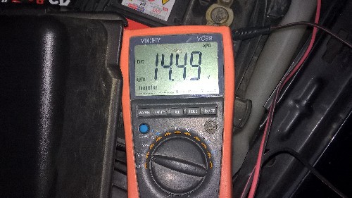

Nad 13,8V je ok. Pred 5timi minutami merjebo. Prosti tek, radio, luči. V glavnem normalno delovanje.
Megane 1,9dci
