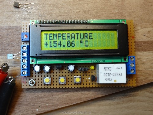

jaz rabim to za črpalko sanitarne vode, da ne dela cele dneve in ne rabim urnika.
prototip zgleda takole Smile

sej je branez objavil kodo, da je v slovenščini. Problem je, da kaže cca 130 stopinj preveč, pa ne vem, v čem je problem. Danes sem za napajanje DS senzorja naredil preko 100E upora in 2u2 kondenzatorja, pa je izpis enak.

sscot ali imaš na data pinu DSa pullup upor(4k7) na +5V?

ja imam pullup 4k7

mi je mucek dal navaden DS1820 in dela kot je treba.
