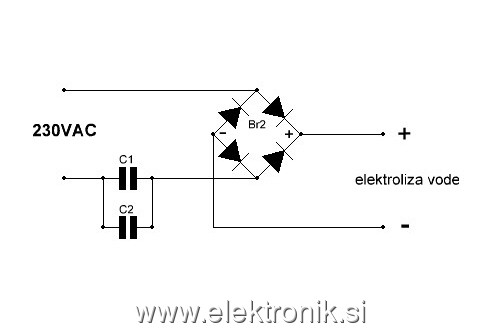

Objavljeno: Ned Mar 13, 2016 7:06 pm Naslov sporočila: Re: Varovalka potrkava |
Citiram: |
Ali ima kakšno "vezo" 18-19A na minus vodniku DC strani? |
Vprašanja ne razumem najbolj.
Tok je seveda pomemben pri dimenzioniranju dušilke.
Tokova v + in - vodniku bi morala biti enaka.
[edit2]
Glede na ta članek je potencial elektrolizne celice cca 1,5V. V tem primeru bi 255V DC zadostovalo za za cca 170 zaporedno vezanih celic.[/quote]
int47:
Odgovor
- Tokova na AC strani sta enaka, recimo pri 180V RMS - 7,5A. Na DC strani pa je tok na minus vodniku dobrih 15A, na plus pa ca. 10-11A.
- Sam imam napetost med celicmi pri 255DC / 2,16V, kar je za 118 celic čisto v redu. Za optimalni izkoristek je željena napetost med 2 in 2,4V.
Mogoče bi kdo pokomentiral skici. Nekako takole sem si zamislil vezavo brez elektrolita. Breme (kapacitivno?) generator za elektrolizo vode, ki bo priključen na 233V (vtičnica) in bo z SCR regulacijo deloval na 10 - 12A RMS.
in še kupček vprašanj:
- Zanima me kakšne kondenzatorje naj uporabim - konkretno. Ali so lahko motorski zagonski? Bodo zdržali neprekinjeno napajnje, testi bodo trajali tudi po več ur.
- Ali je mogoče da elektrolit vseeno lahko ostane, pri prvi vezavi? Ali celo pri drugi? Pojma nimam, tu sem zgubljen, moje znanje se tu konča.
Ugibam, na AC strani mostička bi dal 2 x 100uF/450V za 12A RMS-a, prav tako tudi na DC?
Se kdo najde za odgovor?
Hvala..
