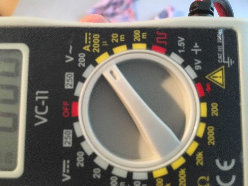

tole imam...samo mi je dal vredosti samo na tem polozaju, ki ga imam sedaj
so pa vrednosti nihale, ko sem pritisnil na gumb je za trenutek napisalo 1 nato spet stevilke nihajo...
od -120 do 120 cca.
ko pritisnem na gumb pa naraste na cca 1800 oz samo 1 izpise
meril sem pa le na uporu, ker na zvoncu ni dostopno...

Multimeter na sliki meri le enosmerni tok, ti pa imaš izmeničnega.
Uporabi ustrezen inštrument, ali pa obstoječega priključi preko usmerniškega mostička.

s temle bo težka merit tok...ima namreč samo DC merjenje toka, ti pa imaš AC...
Lahko pa izmeriš napetost na uporu: sponke daj na vsako stran upora, preklopnik daj na 200 V~ (druga bela pozicija desno od "OFF") ter izmeri vrednosti v mirovanju in ko pritisneš tipko.

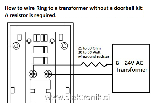

aljo00 je napisal/a:
Trenutno uporabljam takle adapter (slika)
Bi mogoce bilo boljse z tem, ki je prav za zvonec ?
Ta "POSIFLEX AC ADAPTOR" je pravi. Dušan ti je že pripel link do prave skice. Če nimaš takega upora lahko uporabiš tudi avtomobilsko žarnico 12V 20W (od utripalca/žmigavca).
Če je vse brezhibno bo v pripravljenosti teklo par mA toka in žarnica ne bo gorela, ko pritisneš tipko zvonenja pa bo žarnica za ta čas zagorela s polno močjo.
Če bo žarnica stalno gorela pa je nekaj narobe ... v tem primeru odklopi ZMODOta (ali snemi iz nosilca). Če bo žarnica takrat ugasnila je 100% nekaj narobe s tem ZMODOtom ...
Za tiste, ki se jim še ni posvetilo - upor = dummy load je tukaj potreben zato, da ima ZMODO stalno napajanje - parazitno. Če bi stvar priklopili brez upora bi tipka ob zvonenju naredila kratek stik napajalnika ...

igo
Prispevkov: 3641
Aktiv.: 16.00
PrispevekObjavljeno: Ned Jul 03, 2016 9:57 am    Naslov sporočila:   Odgovori s citatom
Bravo, @Iztok Applause Applause
Da pa bučmani ZMEDEni ne morejo v svojo dokumentacijo pripeti ene tako nazorne in razumljive skice, je pa čisto Brick wall d'oh! .
Če ne bodo priznali garancije, je verjetno odneslo samo izhodni ... triak (oziroma tranzistor, če se nahaja za graetzom).
LP, Igor
