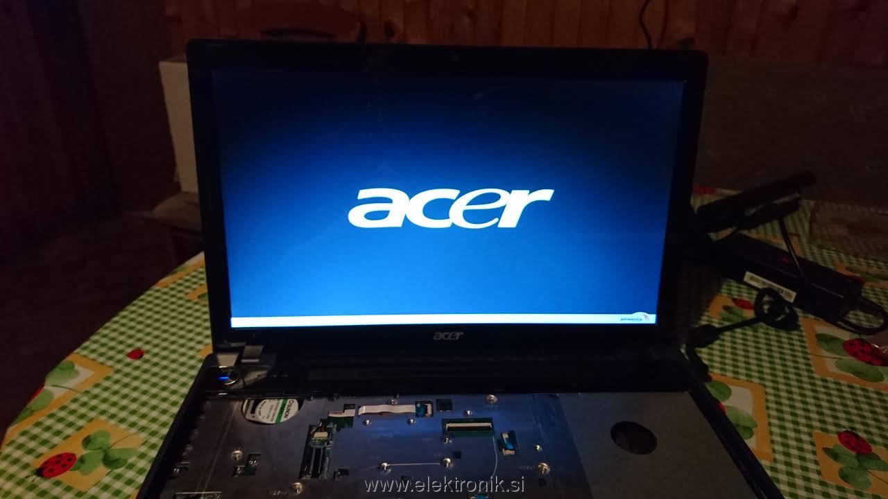

spet se javljam.
Ker razni pekovski poizkusi z matično ploščo niso zalegli in iz te moke ni bilo kruha, sem po zaprtju pekarne nazadnje zamenjal komplet matično ploščo.
Prenosnik je oživel:
Sedaj pa imam drugačno težavo. Prenosnik imam odklopljen od vsakršnega vira napajanja (odklopljen od napajalnika, baterija vzeta ven, tudi CMOS baterija ni prisotna). Nato je vseeno ali priklopim baterijo ali napajlnik, ko pritisnem tipko za vklop, se spet ventilator le za nekaj sekund zavrti in nato spet ustavi.
To se dogaja, dokler dvakrat ali trikrat narahlo potrkam točno na sredini prenosnika (označeno mesto na sliki spodaj - mora biti točno na tem mestu, nikjer drugje ne zaleže). Ko to storim, se ventilator zažene in zadeva prične delovati.
Kasneje ga lahko vklopim še stokrat in vedno se bo ventilator zagnal v prvo (ni potrebe, da ga rukneš). Ko pa enkrat odklopim ali napajalnik ali baterijo in priklopim nazaj, ga je spet potrebno dvakrat ali trikrat narahlo "ruknit". Nato se spet vsakokrat zažene ko prvič pritisneš tipko za vklop. Težava se torej pojavi samo, ko enkrat odklopim napajalnik ali baterijo.
Če so moja sklepanja pravilna, je po vsej verjetnosti bila to težava oz. vzork za pregretje prejšnje matične. Ne bi rad, da bi crnila še ta.
Kakšne ideje, predlogi? Kje še lahko iščem vzrok?
