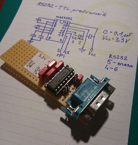

Po priklopu RS232-TTL pretvornika na osciloskop se je razkril glavni problem. Sklepam, da je čip na pretvorniku ponaredek (predvsem zaradi nizke cene), saj je oddajal drugačno zaporedje bitov kot jih je sprejemal. Po nakupu originalnega, "rahlo" dražjega čipa v slovenski trgovini in izdelavi lastnega vezja zdaj komunikacija uspešno in stabilno poteka, tudi na različnih hitrostih.
Približen ogled delovanja je prikazan v tem videoposnetku.
Shema je pravilna, razen priklopa RS232 iz čipa (13, 12) na serijski konektor; Rx gre na pin 3 in Tx na pin 2, torej obratno kot je na fotografiji. |
