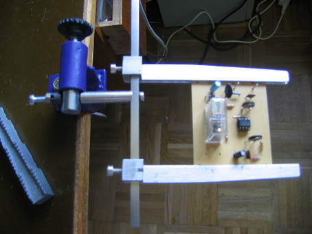

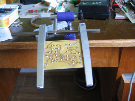

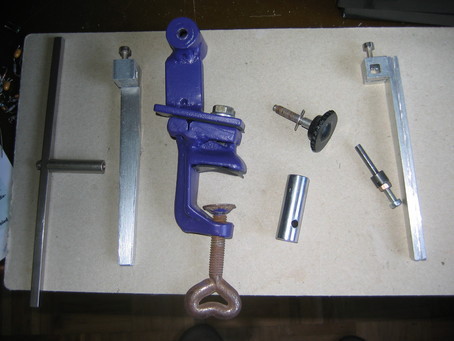

Kot sem obljubil za sliko in je tu slika.
 Velikost datoteke:  43.05 KB
 Pogledana:  11 krat
 Velikost datoteke:  50.66 KB
 Velikost datoteke:  41.18 KB

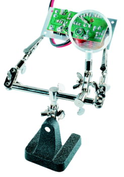

jaz uporabljam takšnega kot Silvo. Po vrhu pa imam še "tretjo" roko. Vidite jo na sliki spodaj
 Velikost datoteke:  17.33 KB
 Pogledana:  7348 krat
Tomaž, S57KO

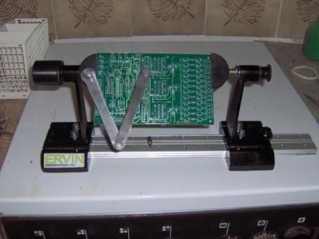

Takole sem si jaz naredil kopijo.
 Velikost datoteke:  20.87 KB
 Pogledana:  15 krat
Tole imam tudi sam. Zelo prikladno za spajkanje kakih vtikačev, konektorjev ...Kopljeno je bilo v Conradu za par Eur.
