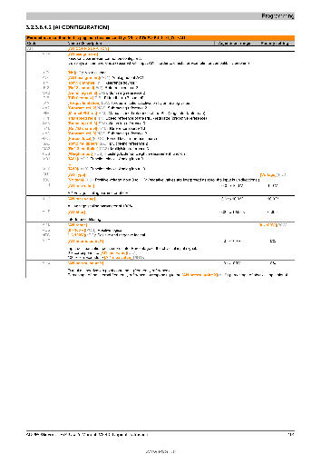

Najprej bi vprašal, kako veš s koliko amperi je obremenjen joystick, če ga priklopiš na frekvenčnik. In kako naredit, da ga ne preobremenjuješ. Seveda v primeru, da bi to bilo sploh možno naredit direktno. Pri meni bo na leto sicer težko nabral več kot 10h dela, pa vseeno nebi rad, da se pokveri med delom.
Imam dva frekvenčnika in pri altivarju sem že ugotovil, kot sem napisal v enem prejšnjih postov, da so funkcije, ki bi verjetno omogočile direktni priklop možne le ob dodatni opcijski kartici. Jaz pa bi rabil komande za oba.
Sem pa pregledal navodila za drugi frekvenčnik AWHB ACOPOSinverter in prilagam stran, kjer slutim z mojim skromnim znanjem, da se da nastavit potrebne parametre, da bi joystick delal. Ali pa sem brcnil v temo?
