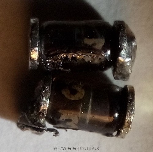

V napajalniku MASCOT Type9940 je pogorel element na sliki. Mislim, da je dioda (SMD dolžina 4mm, premer2mm) edina oznaka na njej je vidna 3 na eni pa 2. Sta pa vezani na primarnem delu transformatorja. Vsi ostali elementi so OK

Urejeno. 2X BYV95C in zadeva ponovno deluje...
