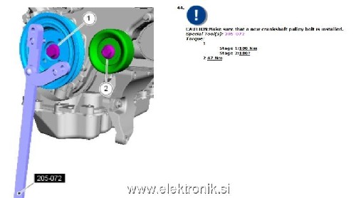

... čeprav tole pride na vrsto šele konec tedna. Rezultat bom napisal.
ecobra je napisal/a:
Vijak na jermenici glavne gredi je privit z momentom nad 100Nm odvisno od proizvajalca.
Podatek za tole je 100Nm + 180 stopinj (na sliki).

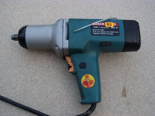

PrispevekObjavljeno: Pet Avg 23, 2019 12:41 pm    Naslov sporočila:   Odgovori s citatom
Pozna kdo bosch vijačnik s priponke... je to uporabno ?
