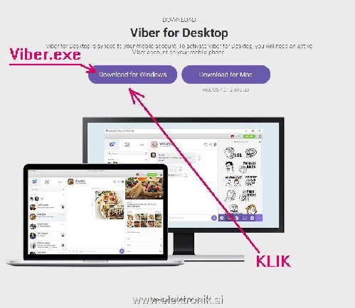

Eden od njih bom opisal:
Dol potegnil sem z računalnikom aplikacijo, in jo naložil na telefon preko USB kabla, ter jo poskusil inštalirati, pa ni šlo.
app
Npr. tale Viber.exe za Windows sem dol potegnil in ga naložil po kablu na telefon pa poskusil tisto viber.exe datoteko zagnati da bi se inštaliral na Nokio 635 (tisto srednjo po velikosti):
Viber.exe za inštalacijo
Brez uspeha.

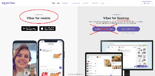

PrispevekObjavljeno: Ned Apr 19, 2020 9:35 pm    Naslov sporočila:   Odgovori s citatom
Desktop programov ni moč naložiti na mobilni OS. Tudi v času podpore OS s strani MS.
Spet teorije zarote, da to ne dela na WP Mr. Green

Kar pa se Viberja tiče, je sicer res kar pravi qwertz – da se Viber na telefonu lahko namesti samo iz Trgovine in ne od drugod. Ampak ponovno je tukaj mišljeno, da ima telefon nameščen Windows 10 Mobile...
Ne glede na to pa Viber niti na Windows 10 Mobile ne deluje dobro. Po lastnih izkušnjah je zelo moteče recimo to, da ko od nekoga prispe sporočilo, telefon navadno ne zazvoni in ne prikaže obvestila, da je prispelo novo sporočilo. Gre za enega od hroščev, razlog pa verjetno tiči v tem, da se aplikacija ni posodobila že zelo dolgo časa. Očitno je bilo že v času uradne podpore premalo uporabnikov, da bi se razvijalci pri Viberju ukvarjali z izpopolnjevanjem aplikacije za Windows 10 Mobile platformo.
