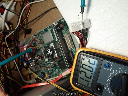

jaka, morebit pa jaz ne znam s tem multimetrom.
na sliki ki si jo objavil, ce pogledamo 20 pinski, zadnji konektor,
sem od multimetra (ki je na baterije) crno zico (vodilo ali kaj)
vtaknil v konektor na pin stevilka 15,
potlej sem od multimetra vzel rdece vodilo in ga vtaknil v konektor na pin 14.
multimeter je pokazal 2.42 volte.
takisto samo v 5VstandBy, namerjeno 5.02V
takisto v vse +nekaj voltne pine, namerjeno 0.0V

Pa pojdimo po vrsti:
- črno žico multimetra vtakneš v karikoli COM pin,
- rdečo žico multimetra vtakneš v (recimo) pin1 (3.3V),
- s sponko za spenjanje papirja (ki jo prej ustrezno prekriviš) skleneš pina 14 in 15 (PS_ON in COM),
- odčitaš, kaj ti pokaže multimeter (moralo bi biti okoli 3.3V.
Če ti multimeter pokaže, iztakneš samo rdečo žico multimetra in jo vtakneš v pine+12V, +5V in -12V. Sponka (lahko je tudi košček žice) ostane stalno notri.
Ni potrebno merjenje na vseh 3.3V, 5V in 12V pinih, ker so vezani vzporedno. Dovolj je samo na enem in to je to.

PrispevekObjavljeno: Čet Mar 19, 2020 6:05 pm    Naslov sporočila:   Odgovori s citatom
joj Jaka, si mors mislt s kaksnim bedakom imas opravka, ha?
Sem povezal pina 14 in 15,
iz multimetra crno v en com,
z rdeco pa po vrsti v vse pluse razen v power_on,
in vse pokaze pricakovano vrednost voltov...
kaj zdaj to pomeni, da psu dela?

To pomeni, da neobremenjen PSU dela, ni pa rečeno, da dela obremenjen.

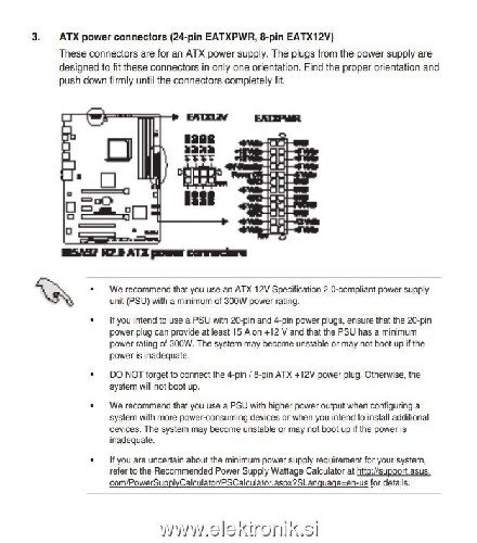

bodi pozoren na moč :
 Velikost datoteke:  101.53 KB
