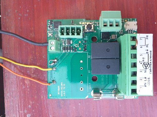

Glede mojega sprejemnika se ponovno oglašam. V vmesnem času sem poskušal z raznimi inverterji, a brez uspeha. Modul deluje samo na omrežnih 220 V ali pa na modificiran sinusni signal, ki ga dobim iz boljšega inverterja (zgoraj na sliki). Nič drugega ne deluje.
Prosim, če se da komu pogledati, kaj bi še lahko naredil, oziroma odstranil z vezja, da prelisičim to pogojevanje izmenične napetosti. Potrudil sem se in naredil eno boljšo sliko, kjer je z vezja zaradi boljše preglednosti odstranjen gladilni elektrolit - en element je še namreč pod njim.

Sedaj ko si odstranil kondenzator se lepše vidi, da je zraven napisa JP1 dvojna dioda (A4W) - na srednjemu pinu je 100Hz ob napajanju iz omrežja.
Ker sedaj napajaš enosmerno je stalno prisotna napetost.
Jaz bi odspajkal ta element in poizkusil.
Če še vedno ne dela pa potrebuješ na srednjemu pinu 100Hz, kar lahko izvedeš z malim mikrokontrolerjem ali legendarnim NE555.

Hvala za idejo, danes sem odstranil to diodo.
Delovanje sprejemnika se je spremenilo tako, da sedaj sveti zelena LED za spuščanje vrat (rele dejansko ne reagira), pred tem pa sta goreli obe naenkrat, rdeča in zelena).
Zdaj bom poskusil še z 100 Hz izvorom. V mikrokontrolerjih nisem vešč, zato bom iskal načrt z NE555. Sporočim, kaj bo.
