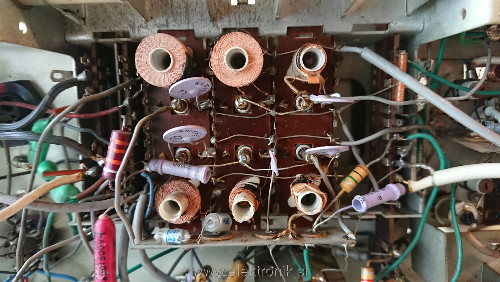

Končno sem našel čas in nadaljeval z delom na mojem radio. Temeljito sem ga očistil in nadaljeval z meritvami.

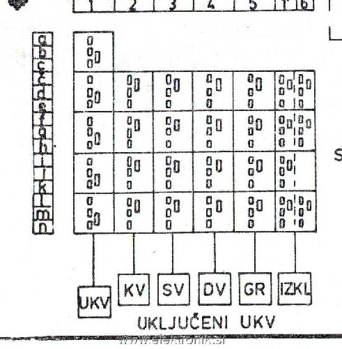

Odkril sem, da je težava z stikalom, saj na primar transformatorja ne pride 220V. Sem malo pogledal načrt in
mi ni čisto jasno kako to stikalo deluje oz. kako se stvar preveri na radio. Ali pozna kdo delovanje tega
stikala. Obstaja pa tudi možnost, da je sam kabel za 220V priključeno napačno.
Prilagam slike kako je kabel priključen. Črni kabel je 220V kamor pride pravilna napetost. Na naslednji
sponki siv kabel vodi na varovalko. Druga žica črnega kabla pride na naslednjo sponko (vmes je ena prosta).
Na naslednji sponki je kabel do primarja na trafu in bel kabel, ki vodi na gramofon. Malo sumim da je
mogoče kaj narobe prispajkano, kolikor se spomnim iz moje mladosti so se ti kabli nekaj menjavali.
Opazil pa sem še da je elektronka EZ80 zgoraj bela. Ali to pomeni, da je pokvarjena?
 Velikost datoteke:  582.04 KB
 Velikost datoteke:  193.16 KB

Ko je radio prižgan, se sklene kontakt med črno žico (napajanje) in enim kontaktom pod njem. Na tista kontakta sta tudi vezana 2x4n7 kondenzatorja, ki gresta proti masi in seveda varovalka in drug konec primarja. Hkrati pa je pri tebi vezan gor tudi gramofon, kar je logično, da gramofon ugasne, ko radio izklopiš.
Kakor si opisal, bi zadeva bolj ali manj mogla štimati.
Na tvojem mestu bi zadevo omsko pomeril, direktno od vtikača do primarja Smile
Kontakti pri teh preklopnikih so sicer dostikrat zaradi starosti oksidirani in se jih splača našpricati s kontakt sprejem (velja tudi brake cleaner).
EZ80 fotografiraj, sicer če je bela, pomeni, da je izgubila vakuum in ni več OK. K sreči jo lahko nadomestiš z dvema diodama, kot sem napisal par postov nazaj.
