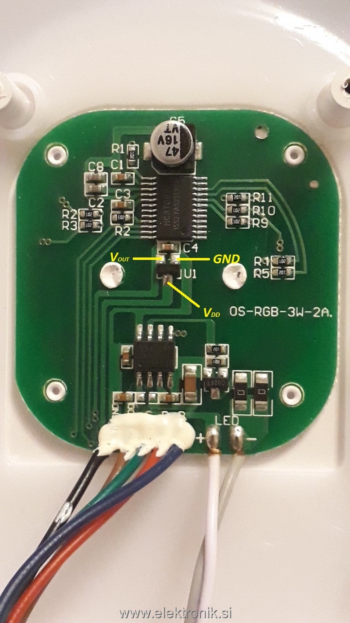

Pozdravljeni.
Ali je napajanje po USB kablu pravilno prispajkano (rdeča žička)?
Samo vprašam strokovnjake za mnenje.

PrispevekObjavljeno: Čet Feb 11, 2021 10:45 am    Naslov sporočila:   Odgovori s citatom
Če je bil prej na tem mestu, kjer je sedaj prilotan kabel, potem bi rekel da ne.

PrispevekObjavljeno: Čet Feb 11, 2021 10:55 am    Naslov sporočila:   Odgovori s citatom
Če se pogleda slika 1 bi (po moji logiki) mogla bit rdeča žička na desni strani prispajkana?

PrispevekObjavljeno: Čet Feb 11, 2021 2:19 pm    Naslov sporočila:   Odgovori s citatom
tv6865 je napisal/a:
Tudi meni, zato sem napisal, da naj slika obe ploščici še z druge strani, toda raje se nekaj napamet ugiba.

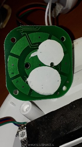

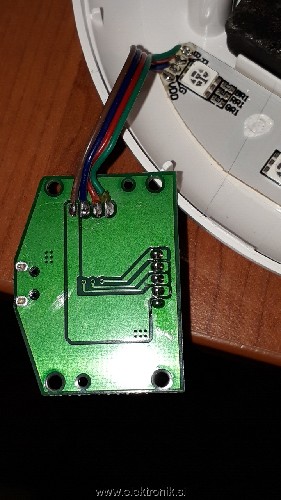

PrispevekObjavljeno: Čet Feb 11, 2021 3:03 pm    Naslov sporočila:   Odgovori s citatom
Evo, še z druge strani:
spodnja
 Velikost datoteke:  609.12 KB
 Pogledana:  21 krat
zgornja
 Velikost datoteke:  565.95 KB

PrispevekObjavljeno: Čet Feb 11, 2021 3:56 pm    Naslov sporočila:   Odgovori s citatom
Po mojem je prav zalotano...

PrispevekObjavljeno: Čet Feb 11, 2021 8:18 pm    Naslov sporočila:   Odgovori s citatom
MOND je napisal/a:
Tudi jaz mislim, da je.
Da boš lažje pomeril, sem označil pine na 3.3V regulatorju (U1).
Med Vdd in GND moraš nameriti 5V, med GND in Vout pa 3.3V.

PrispevekObjavljeno: Pet Feb 12, 2021 8:13 am    Naslov sporočila:   Odgovori s citatom
Vdd-GND 4.82V
GND-Vout 1.76V
Vdd-Vout 3.06V
Prispevkov: 5820
Aktiv.: 24.56
PrispevekObjavljeno: Pet Feb 12, 2021 10:30 pm    Naslov sporočila:   Odgovori s citatom
To sigurno ni tako kot bi moralo biti!
Izhodna napetost iz regulatorja (GND-Vout) bi morala biti 3.3V. Tudi vhodna napetost (GND-Vdd) je prenizka, vzrok temu je lahko prevelik tok v vezju, na kar kaže tudi obremenitev regulatorja.
Kaj je temu krivo, pa dvomim, da bomo rešili z dopisovanjem na forumu.
Kakšne so oznake ICja, ki ima 8 pinov. Tisti s 24 pini je HC8T0810 (MCU), a ne?

PrispevekObjavljeno: Ned Feb 14, 2021 10:12 pm    Naslov sporočila:   Odgovori s citatom
Jaka57 je napisal/a:
Ja, 24-pinski je HC8T0810, 8-pinski pa SGL8022WS.
Regulator se ne greje več in kaže samo 1.13V Confused Vhodna napetost pa je 4,82V že na napajalniku...

PrispevekObjavljeno: Ned Feb 14, 2021 10:56 pm    Naslov sporočila:   Odgovori s citatom
Ok. Prehajamo na kirurgijo. Nožico regulatorja Vout (Tisto, ki jo je označil Jaka na eni od prejšnjih slik) segrej s spajkalnikom in popivnaj čimveč cina z pletenico. Ko bo vidna smo še nožica in tiskanina pod njo, jo še enkrat pogrej in pod njo potisni skalpel in jo zelo malo dvigni. Med nožico in tiskanino v nastalo režo vtakni kakšen tanek papir ali drug izolacijski materijal in ponovi mertitev samo Vout-Gnd.
Na ta način boš presekal hudiča na pol, in vedeli bomo ali je zanič regulator ali kakšen večnogi revež. Temu bo tudi sledila diagnoza in potek nadaljnega popravila...

PrispevekObjavljeno: Tor Feb 16, 2021 2:33 pm    Naslov sporočila:   Odgovori s citatom
Našel krivca! Bil sem še boljši kot Krjavelj, ne samo na pol, hudiča mi je uspelo celega odlomit Very Happy jbg, še dobro, da nisem šel za kirurga... za hec sem potem probal zvezat direkt Vdd-Vout in zadeva dela, vse kot je treba.

PrispevekObjavljeno: Tor Feb 16, 2021 3:11 pm    Naslov sporočila:   Odgovori s citatom
Temu se reče "neučakanost"! Torej, ne probavaj, če slučajno še dela in ne prižigaj na 5V tistega kar je namenjeno da dela na 3,3V. Regulator boš našel v trgovini. (morda ga ima tudi kakšen forumaš na zalogi) Me pa zanima, kako ti je uspelo odlomit starega? Je ostala še kakšna vezica, kamor boš lahko prilotal novega? Ali je podobno mesarsko klanje, kot tiste žice namesto usb konektorja?. Slikaj Mr. Green

PrispevekObjavljeno: Tor Feb 16, 2021 9:08 pm    Naslov sporočila:   Odgovori s citatom
drowa je napisal/a:
......Če raje ne, kje najdem tak regulator?
Najde se tudi pri meni, če bi v profil napisal kraj od kje si, bi bilo tudi lažje.
SGL8022WS naj bi imel napajanje 3.3V, čeprav je v podatkovnem listu naveden razpon Vdd 2.4-5.5V, kakšna je pa max Vdd za HC8T0810 ne vem, ker nisem uspel najti podatkovnega lista.
V glavnem, oba se napajata iz tega 3.3V regulatorja in sem skoraj prepričan, da ga kitajci ne bi brez zveze dali notri, saj bi bilo brez njega ceneje!
Regulator, ki ga imam in je pin kompatibilen, je MCP1702.
