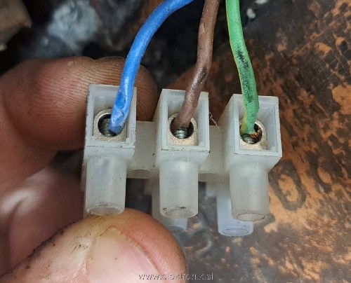

Najprej hvala za pomoč.
Sedaj pa "saj ni res pa je"
Po tvojem odgovoru o možnem defektu na samem kablu, grem pokontrolirat kaj hudiča mi meša senzor na kolektorjih. Skoraj sem že elektroniko poslal na Seltrov v preverbo.
In glej....ko si že mislu da si [slovenščina je zame španska vas] že vse. Imena mojstra ne bom izdajal
 Velikost datoteke:  520.73 KB
 Pogledana:  28 krat
robert
Prispevkov: 1905
Aktiv.: 8.04
Kraj: Tolmin
PrispevekObjavljeno: Tor Maj 28, 2024 9:59 pm    Naslov sporočila:   Odgovori s citatom
Nenonenc je napisal/a:
Podobne napake se pojavljajo tudi pri veliko večjih projektih (1M€) priznanega podjetja, ki je mimogrede iz Švice (ure, noži pa to Rolling Eyes ) in tudi ostalih.
Stroj dela par let (ali mesecev) OK potem pa se mu "utrže". Med meritvami na sponkah nehote premakneš žice na sponkah in dela (nekaj si napravil pa ne veš kaj), meritev kabla in senzorji so OK,... Naslednji ponedeljek, ko se omara shladi zopet telovadiš pa ur tam okrog (ker kable na sponkah si že preveril) in ko zaloputneš z vrati omarice spet dela kakšen teden ali pa se napaka pojavi na drugemu delu stroja Rolling Eyes
Ko izrečeš par tisoč kletvic dobiš med cca. 1000 sponkami 2-3 take spoje
Confused
LP Robert
