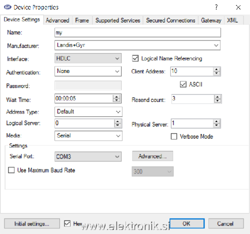

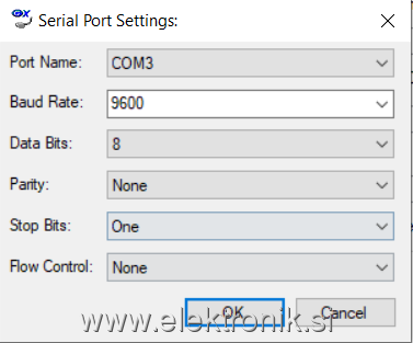

Za branje podatkov preko optičnega vmesnika sem uporabil sledeči opensource program:
Gurux DLMS Director for .Net 4.6.
https://www.gurux.fi/Download
Uspešno sem pobral nekaj podatkov brez gesla, Nisem pa dobil podatkov o stanju.
V priponki so moje nastavitve če bo kdo raziskoval naprej.

tudi jaz iscem resitev za integracijo stevca v Home Assistant...sem celo nabavil emlog IR sondo, ki pa ne obrodi sadov...
@Nett1, kje hudica ta Gurux najde interface, da bi ga dodal? Meni nic ne najde sploh, pa je intf priklopljen na COM3.

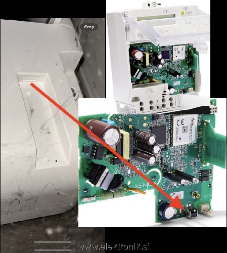

Sam imam Landis Gyr E350, ki pa kolikor opažam nima P1 porta Sad
Čeprav nekatere strani le tega omenjajo, npr:
https://xemex.eu/products/communication-modules/xemcom_lge350/
Ali je možno, da se P1 skriva tem mestu (glej prilogo)?
