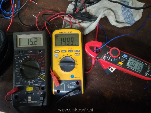

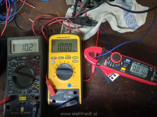

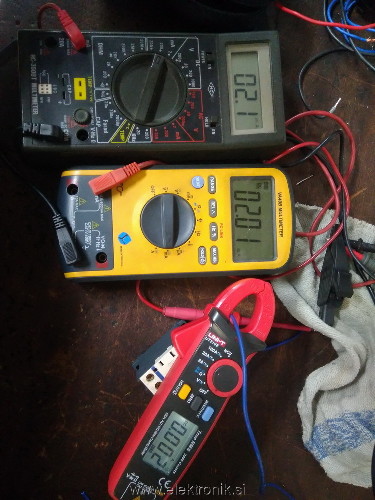

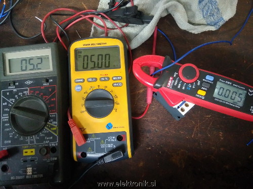

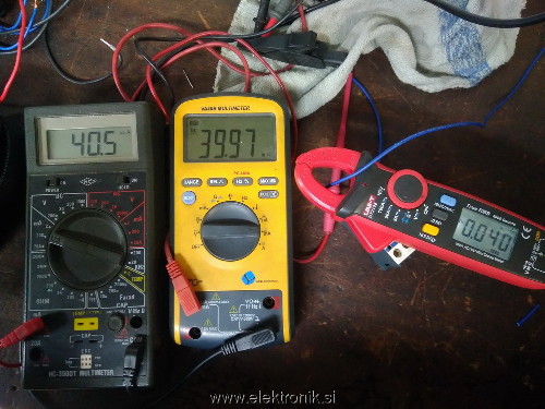

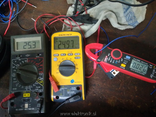

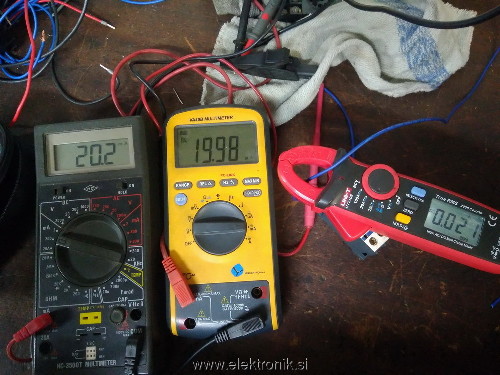

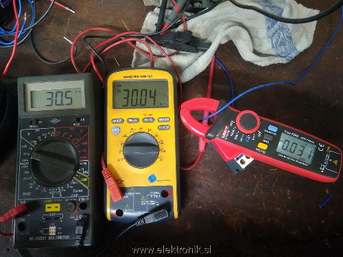

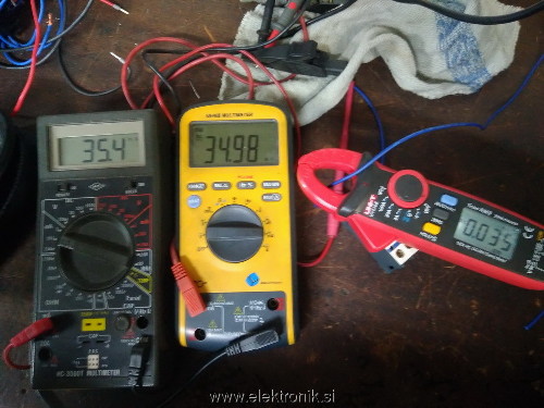

LinuxFuter je napisal/a:
2022/11: A ima kdo UNI-T UT210E ? Kako se realno obnese pri merjenju malih DC tokov?
Iščem nekaj za občasno delo na avtolektriki, torej rabim nekaj kar bi ločevalo med 5 in 10mA.
Če jih res ene parkrat znuliraš na dc območju in ne premikaš kaj preveč vodnika, potem še nekako kažejo pri tako majhnih vredostih. Sam sem enkrat delal en podoben test, tako da sem poleg vezal še dva digitalna multimetra. Slike sicer zgledajo lepo, vendar tja do 30mA niso ravno sigurne. Naprej pa kar ok. Za domačo uporabo solidne, cenovno ugodne.

imava istega hung chunga nekje iz sredine srednje šole.... 33-35 let ?
Nazadnje urejal/a lucca brassi Ned Nov 13, 2022 7:45 pm; skupaj popravljeno 1 krat
Igor01
Prispevkov: 598
Aktiv.: 2.52
Kraj: KK
PrispevekObjavljeno: Sob Nov 12, 2022 8:29 pm    Naslov sporočila:   Odgovori s citatom
Enakega Hung Chunga sem imel tudi jaz.
Kupljen nekje sredi 90-tih, letos spomladi ga je povozil kamion.
ule
Prispevkov: 1583
Aktiv.: 6.68
Kraj: Babno Polje
PrispevekObjavljeno: Ned Nov 13, 2022 10:56 am    Naslov sporočila:   Odgovori s citatom
Ta je službeni. Ko sem se pred 20leti zaposlil, je bi že tam. In že takrat je zgledal star. No, dela še vedno Very Happy
